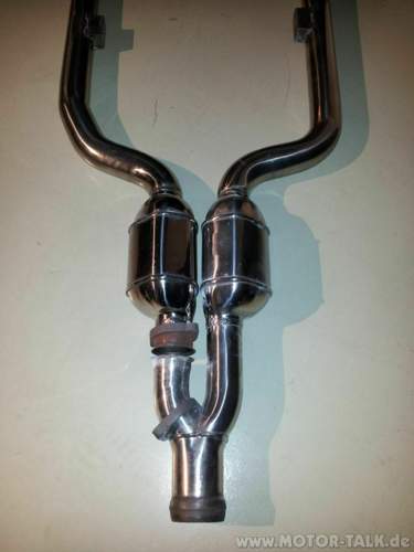

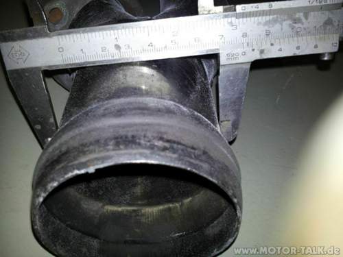

hi, also ich habe mir ein original CLK55 Kat-Teil zugelegt . Bestehend aus den Vor und Nachkats samt Zwischenrohren . Hier in der Abbildung die Nachkats mit Y-Stück und Übergangsflansch . Die Zwischenrohre hamn 65mm Durchmesser , und das Rohr nach dem Y-Stück , am Flansch hat 78mm Durchmesser . Das weiterführende Rohr , ab dem abgebildeten Flansch habe ich aber leider nicht . Mich hätte intressiert , wie der Zusammenschluss ans weiterführende Rohr gemacht wird , bzw wie die Schelle aussieht, die dafür benötigt wird . Hat evtl einer die Teilenummer für die Schelle ? Oder passt da evtl das angesprochene Göggel Ersatzrohr drauf ? ? ? Gruss Burner
