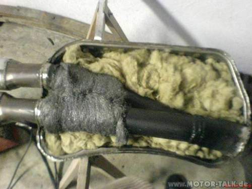

habe mir spontan einen CLK500 ESD günstig erstanden.
Mein Ziel ist, gemeinsam (wenn ihr dazu bereit seit) den Schalldäpfer zu modifizieren bzw. optimieren und es mit entsprechenden Bildern und Soundfiles festzuhalten.
Das dieses Vorgehen natürlich nicht konform mit der StVo läuft ist mir bewusst und soll auch zur Diskussion stehen.
Momentan stehe ich ganz am Anfang, wie ihr dem Anhang entnehmen könnt.
Step 1: Schnittverlauf festlegen
http://data.motor-talk.de/.../esd-clk-500-step-4358082001704579417.JPG
Step 2: Neue innere Abgasdurchführung festlegen
Step 3: Durchführung
Step 4: angenehmer V8 Klang

Die Offenbarung...
http://data.motor-talk.de/.../bild-1-2770736618626955423.jpg
http://data.motor-talk.de/.../bild-2-303705182364213831.jpg
http://data.motor-talk.de/.../bild-3-6820312013188917068.jpg
Artikelbezeichnung vom ESD:
http://data.motor-talk.de/.../bild-4-1757290183588845163.jpg
http://data.motor-talk.de/.../bild-5-3132825371469275202.jpg
Ich werde vermutlich ein perforiertes Rohr durchlegen. Andere Idee?

so, nun habe ich den C63 Endschalldämpfer geöffnet, das Innenleben werde ich jetzt auf meinen CLK 55
Endschalldämfer anpassen und dort einbauen... bin gespannt wie er klingt.

anbei die aktuellen Bilder. Am Wochenende habe wegen dem sehr schlechte Wetter nicht viel erledigt.
Ich benötige euer Unterstützung. Wie verbinde ich auf dem einfachsten Weg die Rohre?
- mit einer Rohrschelle? Muss aber gebogen sein
- Biegen und dann schweißen? wird schwierig, da kein Platz zum Biegen
- beide Enden abtrennen und anschließen Rohr neu verlegen? Nachteil! -> von unten kann das Rohr nicht geschweißt werden, daher im unteren Bereich offen...
http://data.motor-talk.de/.../bild-7-4742403636355334338.jpg
http://data.motor-talk.de/.../bild-6-8754864762732809987.jpg
Marc
