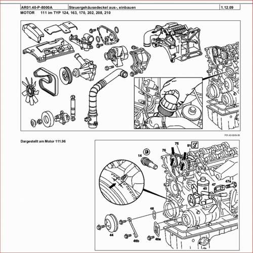

kann mir hier jemand helfen? Ich muss wissen ob beim Tausch des Rückschlagventils für den Kettenspanner auch der Zylinderkopf runter muss. Der Stirndeckel muss auf jeden Fall ab.

"Ich muss wissen ob beim Tausch des Rückschlagventils für den Kettenspanner auch der Zylinderkopf runter muss".
Laut dem WIS ist die Antwort: "Nein".
Bilder unten.
Möglicherweise weiß aber die 4-Zylinderfraktion (MxD) mehr darüber... 😑
mike. 🙂

Achtung zwischen Theorie und Praxis. Du musst den Kopf oben und für Wanne unten wieder dicht bekommen.
Ehrlich, das würde ich lassen.
