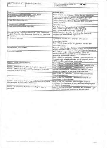

Nicht alles gelesen, aber das ist komplett sinnlos. Selbst wenn er nur mechanisch getauscht wird (und passt, wo ich mir nicht sicher bin) macht es keinen Sinn. Der alte Motor ist eh besser als der EVO.
Willst du die Steuerung austauschen musst du die komplette Elektrik tauschen. Sinnlos. Da kannst du gleich einen neuen kaufen.
Der User ist nicht mehr aktiv.

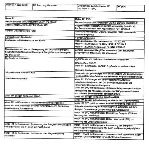

MxD: "Willst du die Steuerung austauschen musst du die komplette Elektrik tauschen"...
Ich hab' das Bild aus Walters Beitrag:
mal etwas "leserlicher" gemacht und...
muß (aufgrund der gravierenden Unterschiede) dem Markus (MxD) Recht geben.
mike. 🙂
Da reden wir über zig Steuergeräte, Schließanlage, komplette Einspritzung/Ansaugung, Kompressorsteuerung, etc. etc. . Das alles was der w202 nicht mal als Mopf hatte. Kompletter Quatsch.
Macht aber auch keinen Sinn sich hier einen abzuschreiben bei einer Idee eines Users der sich offensichtlich nicht unbedingt da eingelesen hat.
Selbst der Wechsel von Schalter auf Automatik ist schon fast unmöglich.
