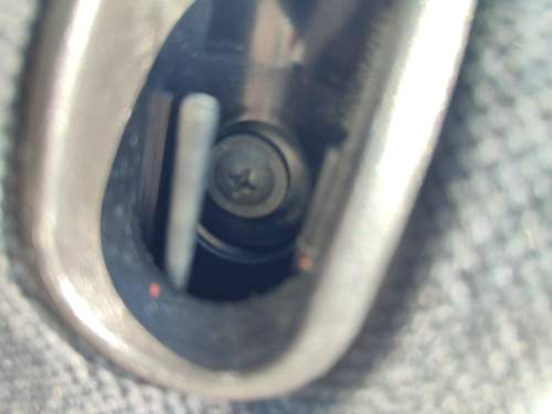

gibt es eine "gute" oder "richtige" oder "offizielle" Methode, die roten Clipse aus den Knöpfen vom VFL zu entfernen?
Egal wie vorsichtig ich bin, am Ende brechen sie oder sehen zumindest aus wie Totalschaden.

Hallo Hartmut,
auf die Gefahr hin, mich zu blamieren, aber - wie bekomme ich die Türpappen denn ab, ohne die Knöpfe abzuziehen?
Hinter den Knöpfen sitzt doch eine Schraube, an die ich nicht dran komme, solange der Knopf drin ist?

Hallo Hartmut,
vielleicht hattest Du den Facelift? Ich habe den VFL - da ist eine Schraube hinter dem Knopf. Ich versuche ein Bild anzuhängen, vielleicht klappt's.

O Gott, SORRY, darauf wäre ich jetzt nicht gekommen! Ich nahm an, die hätten bei diesen Modellen den Quatsch schon geändert. Dann muss ich leider passen oder anders, diese Teile werden bei dieser Demontage zerstört, eben wie beim "A"
Rätsel gelöst, mittelgut von Opel geplant.
Danke!
Der Rote Nubbsi leidet halt. Geht nicht anders.
Ja, und wie bekommt ihr die Nupsels nun raus? Es gab sie bei Opel neu zu kaufen, aktuell weiss ich es nicht, waren aber bereits damals sauteuer. Der FOH machte sie einfach neu.
"Offiziell" ist also nur der Tausch gegen Neuteile.
Ich bohre sie mittig mit 2,5mm an, und ziehe sie dann mittels einer dünnkernigen Schraube mit geringer Steigung (stammt von irgendeinem Spielzeug) raus.
Spax geht auch, sieht aber blöd aus. Ausgefranst.
