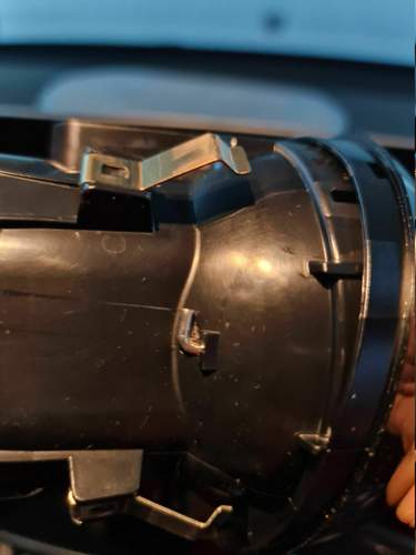

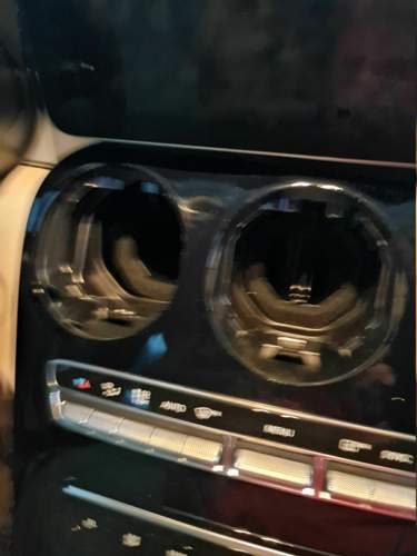

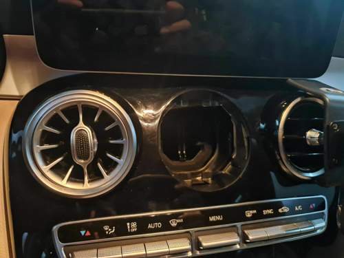

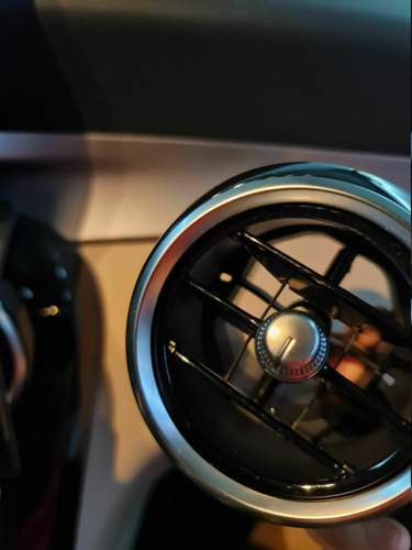

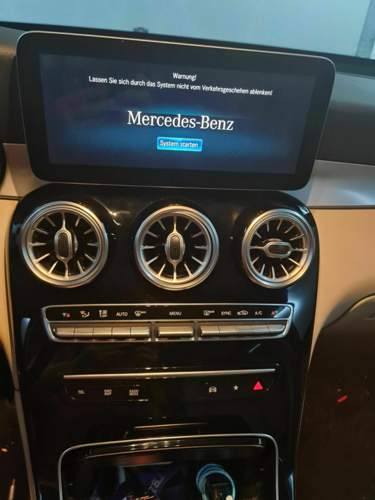

Luftdüsen endlich geliefert....
Hätte nun mal Eine umgebaut. Nun ja irgendwie schaon sehr anstrengend die Lüftungsdüsen rauszubekommen aus dem Armaturenbrett.
Habe mir dafür extra so Haken bestellt.
Umbau dann eher einfach.
Qualitativ ist das Plastik nicht 100% gleich. Es lassen sich die Drehbewegung zum Öffnen und Schliessen gleich einfach ausführen, aber die seitlichen Bewegungen gehen etwas strenger, da Konstruktion keine Lagerung hat, sondern einfach nur am Plastikgehäuse schleift.
Habe auch due glatten originalen Silberringe weiterverwendet, da sie mir besser gefallen, als diese geriffelten.

@thefrogi schrieb am 24. Oktober 2020 um 12:49:06 Uhr:
Schaut sehr gut aus!
