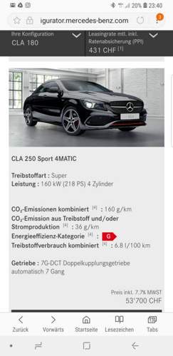

Der 250 sport hat auch denn dct.... guck aufm konfigurator dann siehst das. Zuerst infortmiert sein und dann reden. Der 250 sport hat das selbe getriebe und 4matic wie der amg.... hier der beweiss... und das war immer so....
Sogar im xentry haben die getrieben die fast gleiche nummer... nur beim amg heisst anderst weil die letzte 3 gänge anderst übersetzt sind...

Ehm du weißt schon was es heißt Birnen und Äpfel zu vergleichen. Ja okay die sind nicht so verschieden aber dennoch kann man nicht sagen das es die gleichen Getriebe sind.

Ich zeig dir wenn ich zuhause was im mercedes ewa net steht dann siehst es das getriebe die gleiche basis benutzt und differential mit wellen von der hinterachse die gleiche sind... also glaube nicht das es besser als mercedes ewa net weisst. Muss nur ne stammnummer von ein 250er sport eingeben und eine vom cla 45 amg und siehst das der 4matic die gleiche teile nummer hat

Wer redet hier von 4matic. Es ging um's Getriebe...das Speedshift ist auf viel mehr Nm ausgelegt.
Und die selbe Basis ist eben nicht das selbe Endprodukt: Sonst könntest Du das auch vom Motor schreiben ;)
