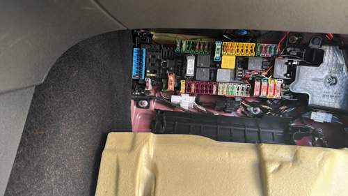

ich habe in meinen CLA eine Dashcam eingebaut, habe aber folgendes Problem:
Die Kamera benötigt eine Stromquelle mit Dauerstrom sowie eine weitere, die nur bei eingeschalteter Zündung Strom liefert. So soll sich die Dashcam korrekt in den Standby-Modus versetzen können, wenn das Auto ausgeschaltet ist.
Ich hatte überlegt, den Steckplatz der Warnblinkanlage (Sicherung 84) für den geschalteten Strom zu verwenden, da dieser normalerweise keinen Strom mehr haben sollte, wenn das Auto abgeschlossen ist.
Allerdings bekomme ich nun regelmäßig im Abstand von etwa drei Minuten, die Meldung „Auto wurde gestartet“, und die Kamera geht nicht in den Standby-Modus.
Ich lade euch gleich ein paar Bilder von meinem Sicherungskasten hoch, vielleicht kann mir jemand weiterhelfen.
Würde mich sehr freuen und danke schon jetzt im Voraus!
Sicherungskasten cla
Sicherungskasten Cla nummeriert
Sicherungskasten Cla Nummerierung
2 Antworten
Ich habe null ahnung aber wie kommst du darauf das die warnblinkanlage beim verlassen des fahrzeuges stromlos ist, die blinkt doch weiter vor sich hin. Du musst dir eine andere stelle suchen.
Das Thema kann geschlossen werden.
Wir haben alles durchgemessen und uns dazu entschieden, den Dauerstrom über die Zündung sowie über die Klemme (Fahrschule) anzuschließen, da diese nur Spannung liefert, sobald das Fahrzeug geöffnet wird.
