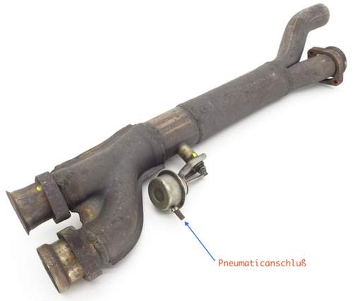

Ich plane meinen Auspuff zu erneuern. Habe eine komplette CL55 AMG Anlage inklusive Kats etc. erworben. Quasi neuwertig.
Mein Mechaniker hat jedoch gesagt das es eventuell nicht mit der Motorsteuerung kompatibel sei, da eine komische Klappe verbaut wurde.

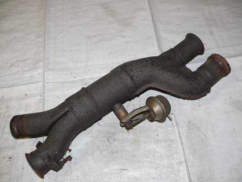

Kann jemand mir dazu was sagen? Ist das Original? Wie funktioniert die in der Mitte, sind ja keine getrennten Luftströme
Foto zur Klappe im Anhang.
Kann ich die einfach stilllegen und die luftleitung blockieren und so fahren?

Wenn ich die Klappe ausbauen will, muss der Schlauch dafür dicht gemacht werden? Kann nicht sehen wo der am Motor verbunden wurde.
Wenn ein Bauteil der ZAS fehlt, wird se vermutlich nicht mehr richtig funktionieren.
Also solltest Du die ZAS ausprogrammeren lassen, falls Du die Auspuffanlage umbaust.
lg Rüdiger 🙂

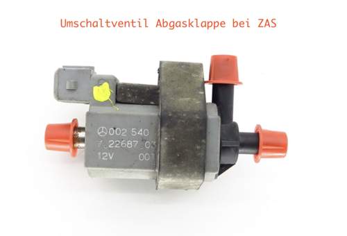

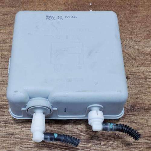

Du kannst es kurzerhand am Vakuumtank unter dem Rücksitz zublocken [siehe Anhang].
Anderenfalls am Umschaltventil [siehe Anhang]
OBIGES OHNE GEWÄHR, DA FIN UNBEKANNT !
ZAS Vak/Tank
ZAS Ventil

Aber ernsthaft, wie kann die Klappe verbaut sein da das Umschaltventil 002 540 41 97 und Vorratsbehälter 170 805 0019 nicht verbaut sind ?

Hatte meinen Auspuff neulich auch ab und habe die Klappe mal näher beleuchtet. Qualität vom Auspuff würde ich als sehr sehr gut bezeichnen.
Der Schlauch für Unterdruck wurde vorn am Motorsaugrohr angeschlossen. Die Klappe ist normalerweise IMMER in Stellung AUF da eine starke Feder die öffnet. Sie soll bei Bedarf (um evtl. Dröhnen im Auspuff zu vermeiden) per Unterdruck kurz geschlossen werden. Da im Auspuff oft Feuchtigkeit ist rosten die Klappen gerne fest. (im geöffnetem Zustand) Zumal Die im alltäglichem Gebrauch sehr selten betätigt werden. Nur bei einer bestimmten Drehzahl, Geschwindigkeit und Motorlast ist dies der Fall.
