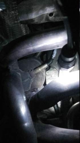

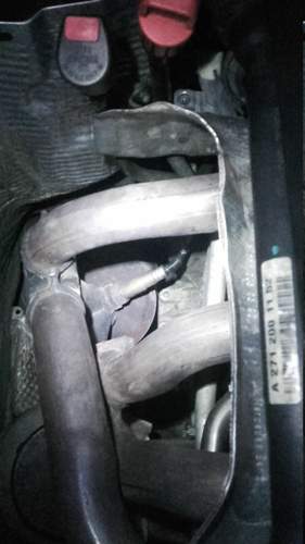

Ich habe, wenn vielleicht auch nicht gut ausgeleuchtet ein paar Fotos angehängt, dann ist es real zu sehen. Blickrichtung von oben durch den Krümmer zum Kat-Gehäuse runter.
Der untere Halter, wenn ich die Befestigungsschraube des Abgaskrümmer löse, lässt nur ein paar Millimeter Bewegungsweg zu. Das reicht bei weitem nicht aus, um einen brauchbaren Abstand zwischen Kat-Gehäuse und Motor zu schaffen.
Wenn die untere Befestigung komplett entfernt ist, ist oben am Kat-Gehäuse trotzdem nicht viel mehr Abstand entstanden. Zum einen muss stark gegen den Krümmer gehebelt werden, zum anderen muss die weiterführende Abgasleitung (Halter in der Mitte des Fahrzeugs ebenfalls angelöst), auch mitwandern. Dieser geht dabei in den Langlöchern auf Anschlag und begrenzt ebenfalls den Stellweg. Das kann also alles nicht sein.
Die beiden Halter und damit einzigen Fixpunkte (der Rest hängt in den Gummis) habe ich am Abend beim Freundlichen mitgenommen und ausgetauscht. Die alten Halter sind in der Form völlig identisch mit den Neuen, nichts verbogen oder verzogen. Auch der Krümmer oder die weiterführende Abgasleitung (alles gelöst, damit es sich entspannen kann), mussten bei der Montage nicht weiter bewegt werden. Die Befestigungslöcher werden mit den neuen Haltern ganz genau getroffen. Das Lied ist genau das gleiche, das Kat-Gehäuse liegt an und klappert vor sich hin.
Was mir jetzt beim Durchstöbern nach Bildern und Fotos zu den Abgaskrümmern aufgefallen ist, es gibt Varianten wo das Kat-Gehäuse einen runden Durchmesser wie bei mir aufweist und Ausführungen mit einer leicht ovalen Form. Die Teilenummern werden aber als untereinander Baugleich für das gleiche Fahrzeug in einen Topf geworfen. Der Abgaskrümmer mit der leicht ovalen Kat-Form hat den geringeren Durchmesser zum Motor liegen .. ein geringeres Durchmessermaß erzeugt automatisch einen Abstand an dieser Stelle zum Motor und das wäre wahrscheinlich auch die Lösung.
Würde bedeuten, an dem Fahrzeug wurde einmal der Abgaskrümmer gewechselt, allerdings ungeachtet der Kat-Variante rund/oval. Wenn man nicht wirklich genau hinschaut, fällt der Unterschied kaum auf. Solange das runde Kat-Gehäuse nach Einbau noch schön stramm am Motor anliegt, wird vermutlich auch nichts klappern ... hat sich das aber mal über einige 10000km eingearbeitet (bei mir ist eine leichte Delle/Schürfung am Kat), verliert sich wahrscheinlich mit der Zeit die Spannung und es beginnt irgendwann zu klappern. Das würde erklären, warum ich den Kat auch nicht vom Motor weg auf Abstand bekomme. Ein Austausch gegen den richtigen Abgaskrümmer sollte eigentlich das Problem beheben und auch den nötigen Abstand zwischen Kat und Motor wieder herstellen.

Mein Krümmer hat noch Hitzebleche rund um die Rohre.
Das sollte der eigentlich auch haben, also nicht original?
Themenstarteram 18. November 2021 um 7:28
Es ist ein original Mercedes-Abgaskrümmer (Stern und Teilenummern sind an schlecht einsehbarer Position zu erkennen), nur gehört er nicht auf dieses Fahrzeug. Ich bin am Recherchieren und habe noch nicht völlige Klarheit, aber das ist so eine Geschichte mit Ersatzteil passt nur auf Fahrzeug ab/von/bis Fahrgestellnummer oder Motornummer sowieso ... wurde ab Fahrgestellnummer oder Motornummer eingesetzt und Teilenummer XYZ wurde dann irgendwann noch durch Teilenummer ABC ersetzt.
