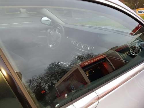

Hallo, folgendes Problem:
Nach dem Besuch einer neuen Waschanlage am letzten Wochenende bei uns hier im Ort sehen meine Chromleisten an den Türen total verrostet aus. Eventuell haben die ein aggressiveres Reinigungsmittel drin oder was weiß ich. Sieht auf jeden Fall bescheidener aus als an meinem 30 Jahre alten Mini.
Womit kriege ich die wieder sauber, ohne den Türlack zu beschädigen?
Ach ja, (vorraussehbare) Antwort des Waschanlagenbetreibers: "Das haben wir noch nie gehabt, das liegt am Winter und nicht an unserer Anlage"

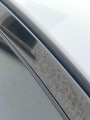

Ich wärme den Thread noch einmal auf. Heute meinen S gewaschen und poliert. Was Mercedes da an Chrom anbietet ist eine Frechheit. Leiste an der Heckklappe, den Auspuffblenden / Rahmen und oberhalb der Schweller. Man poliert sich einen Wolf und die Leiste an der Heckklappe bekomme ich überhaupt nicht mehr hin. Kleine rote Flecken, selbst mit Chrompolitur nichts zu machen. Die war beim S204 schon miserabel und ist beim S205 nicht besser. Interessant dabei ist, das die Leiste unten an der Frontschürze einwandfrei ist, wird die doch am meisten belastet, bzw. bekommt die Steinschläge ab. Aber nein, sieht aus wie neu. Geht also!
Ich fahre seit knapp 45 Jahren Auto und hatte Opel, BMW, Audi, Mazda, Mitsubishi, Honda und Citroen, aber so etwas hatte ich noch nicht. Das ärgert mich, da pflegt man sein Fahrzeug, das bekommt 2x im Jahr eine Politur und Mercedes verkauft billigsten Schrott als Anbauteil. Sorry, aber ich bin gerade ein wenig sauer.

Sorry wenn ich dir das sagen muss: Aber Flugrostpartikel die sich ins Material "gebrannt" haben, sind doch kein Problem von Mercedes sondern Umweltschäden die zulange unentdeckt gebleiben sind, wenn sie jetzt korrodieren.
Das ist ein oft auftrtendes Problem , wenn man in der Nähe von Bahnanlagen oder Baustellen unterwegs ist, wo viel Metallabrieb in der Luft herumschwirrt, der dann auf der Strasse liegt.
Aber da kann doch das Auto nichts dafür.
Das es Metallabrieb ist der auf der Strasse lag und von deinen Reifen hochgewirbelt wurde, zeigt die Tatsache das dein Stossfänger vorne diese Schäden nicht aufweist.
Ergo ist es in meinen Augen ziemlich unfair das dem Hersteller in die Schuhe schieben zu wollen. Das wäre dir mit jedem anderen Fahrzeug genau so ergangen.
Das du mit deiner Chrompolitur nicht weiter kommst ist nicht verwunderlich, da diese für diesen Fall komplett ungeeignet ist.
1. Handelt es sich bei den Zierleisten um keine Chromleisten (sprich Metall welches galvanisch veredelt wurde) sondern um Kunststoffteile in Chromoptik.
2. Die Auspuffblenden bestehen aus Edelstahl.
Du kannst versuchen diese Knete zu benutzen die in dem Beitrag vor deinem Post erwähnt wurde, aber ob das funktioniert kann man nur probieren aber nicht sicher voraussagen.
Wo mit bekommt man Wasserränder von den leisten runter ?
Es ist ein E Coupe aus 2017.
