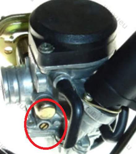

Einstellschraube am Ass. hier handelt es sich um eine Verstellmöglichkeit der Gemisch „Menge“ und nicht eine Verstellmöglichkeit der „Gemischzusammensetzung“ ???
Pd18j

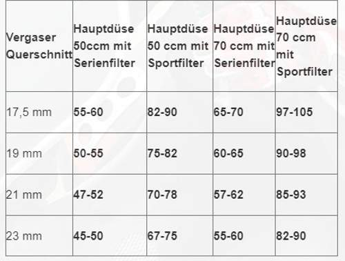

auch habe ich heute diese Übersicht gefunden zum Thema Düsen !
Denn... ich bekomme meinen Vergaser nicht abgestimmt. (PD18J - 18mm)
Mein Kerzenbild schaut zu Fett aus. Habe den Clip der Nadel von unten gesehen in Kerbe 3.
HD 85/ND 35
Gemisch Schraube 1 Umdrehung heraus. Danach sinkt die Drehzahl so stark das der Motor aus geht. Dreh ich die Schraube herein erhöht sich wieder die Drehzahl.
Ein leichtes Ruckeln bei 40 km/h.
Laut der Übersicht (Bild) ist eine zu große HD verbaut.

Hallo !!!
zum Thema Vergaser bitte noch einmal !!!
Wollte nun den Vergaser einstellen, jedoch ist es so das sich beim abstimmen Schraube rein die Drehzahl erhöht statt heraus.
HD ist 85
ND ist 35
Den Clip der Nadel habe ich ein höher gesetzt (magerer) da die Kerze nach Testfahrten schwarz ist und wie gesagt ich den Vergaser nicht eingestellt bekomme. Auch ist er ein wenig träge sowohl beim Anfahren aber ein wenig mehr ab 35km/h.
Bitte dazu noch einmal um Unterstützung.
