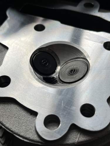

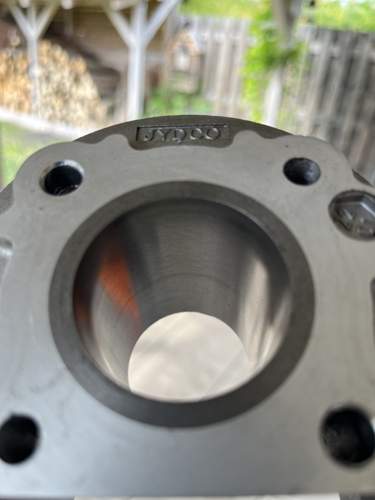

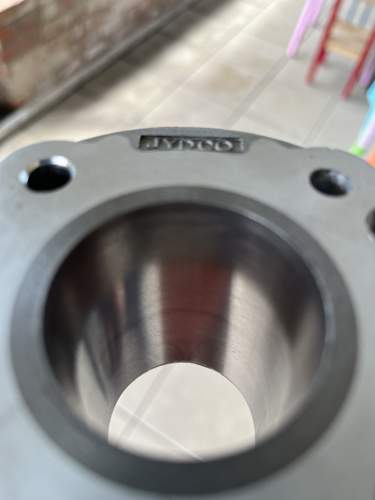

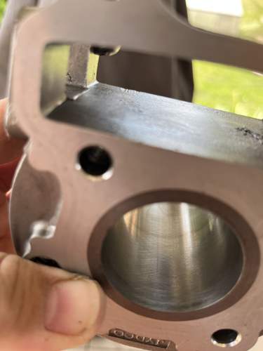

Da sind Bilder vom Zylinder … 101.Octane

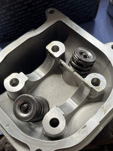

Hier vom Kopf Naraku. Ventile scheinen zu schließen habe auf der Rückseite ein wenig Öl drauf gekippt und es ist nichts davon abgelaufen.
Um Ventile auf Dichtheit zu prüfen nimmt man etwas dünnflüssiges, wie z.B. Benzin.
Eventuell suchst du an der falschen Stelle nach dem Fehler.
Du schriebst im 1. Post, dass du auch einen neuen Vergaser verbaut hast.
Dann, dass er schwarz geraucht hat - was aus meiner Sicht an zu fettem Gemisch liegt.
Ich würde das Ding wieder zusammenbauen und mit dem alten Vergaser und einer neuen Zündkerze versuchen zu starten.
Kann man die Lauffläche des Zylinder beurteilen anhand der Bilder?
Das Öl habe ich die Nacht über dort belassen. Am nächsten Morgen war an der selben Stelle alles vorhanden.
Das ist richtig, der Roller lief … am nächsten Morgen gab es jedoch kein Zucken mehr … er sprang nicht einmal mehr kurz an. Deshalb mein Verdacht das evtl doch mit der Dichtigkeit etwas nicht passte.
vielleicht ist er über Nacht abgesoffen.
