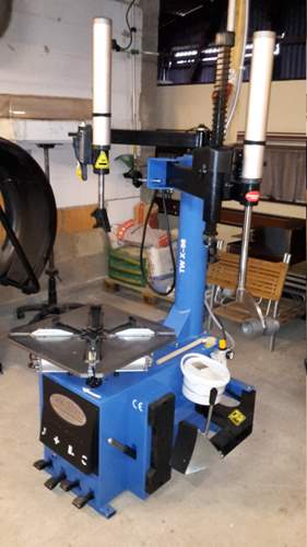

ich habe eine TWX-98 seit ca. 2016 und nutze diese auch nur privat. Ich habe damit auch schon Runflat (18Zoll) montiert.
Größte Räder waren 20Zoll (Tiguan).
Auch mit RDKS-Sensoren kommt die Maschine klar, wenn man die Arme richtig einsetzt.
Beschädigte Felgen hatte ich noch keine. Also Keine Kratzer im Lack.
Die Druckluftgesteuerten Zusatzarme sind toll und drücken auch einen RFT Reifen ohne Probleme bei der Montage in die richtige Höhe. Defekt hatte ich bisher noch keinen.

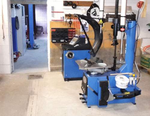

Hinten im Nebenraum sieht es aus wie ne Twin Busch Hebebühne? Also schon relativ viel Equipment für privat…
Die arme haben eine interessante Bauart/Proportion…
Sollten aber dennoch soweit funktionieren.
Wie bist du mit deiner Bühne zufrieden wenns ne tb ist…

wg. privat:
wenn man es sich leisten kann und Spaß daran hat, dann kauft man sich das was man möchte. Deshalb bleibt es trotzdem privat. Ich habe natürlich mehr als 1 Auto, und noch viel mehr Maschinen die über das normale Maß eines Privatbesitzers weit hinausgehen.
wg. Twinbusch Hebebühne
@blau=gluecklich schon vermutet hat, war die Hebebühne auch bei mir die erste große Anschaffung. Erst danach ist die Werkstatt drum herum gewachsen.
Mit der Hebebühne bin ich sehr zufrieden. Ein Undichtigkeit am Hydraulikzylinder konnte sehr günstig repariert werden. Dazu habe ich in anderen Threads schon mehrfach was geschrieben.

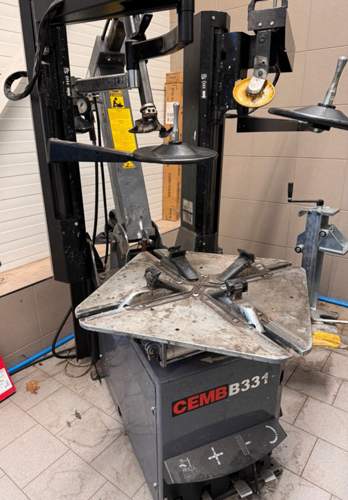

Moin,

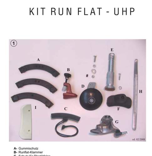

ja, wir sind uns da am Montag einig geworden mit der CEMB B331 Maschine. Die stand in einem Autohaus (kein Reifenhändler) und wurde dementsprechend nicht übermäßig viel genutzt. Baujahr 2013 und TÜV Stempel bis Mitte 2024. Gab einfach überhaupt nichts daran auszusetzen und sogar das WDK Set für Runflat Reifen (Bild) ist darauf verbaut. Auch der Hersteller ist noch ansprechbar und hat mir unkompliziert die Gebrauchs- und Wartungsanleitung per Mail zukommen lassen.
Ich denke, dass wir damit sehr gut klar kommen werden. Wir werden den Kasten voraussichtlich übernächste Woche abholen und dann direkt mal mit ein paar älteren Felgen üben bevor ich mich dann an meine teuren Felgen wage.
