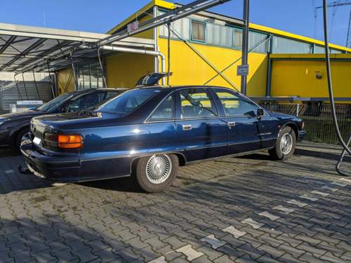

Hi Leute,
Würde gern mein Caprice tieferlegen, werde aber im Netz nicht fündig. Habt Ihr mir vielleicht Kontakte etc. wo ich es bestellen kann? Feder, Airride oder Fahrwerk ist egal. Hauptsache Tief richtig Tief 😎

Hab ihn so gekauft gehabt
Wenn ich das mal so mit meinem vergleiche würde ich sagen das deiner trotzdem schon was tiefer hängt.
Sieht merkwürdig aus wie die 20 Zöller in dem Radkasten hinten verschwinden. Würde auf einem 93-96er wohl mehr zur Geltung kommen.

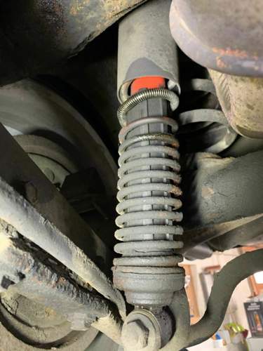

Also ich weiss nicht ob die originalen so in der Farbe rot sind 😰 habe aber kein Problem mit tüv gehabt bis jetzt
...gut, das sind ja auch Dämpfer. Die sind ziemlich "egal"..
Das sind keine originalen Dämpfer. Da hat wohl jemand versucht so ne Art Niveaudämpfer (Bild 1 Hinterachse) einzubauen für schwere Beladung. Die Luftdämpfer gab es beim Sedan tatsächlich nur in der Exportversion. Laut Caprice Prospekt war Sie von 91-93 ansonsten nur für die Kombis verfügbar.
Die Dämpfer sind also definitiv mal nachträglich reingekommen. Wäre auch schwachsinnig ein Federbein zu verbauen und dann nochmal extra ne dicke fette Spiralfeder daneben zu setzen. Der vorne ist wie gesagt auch nicht original, aber da kann ich den Hersteller nicht wirklich entziffern.
