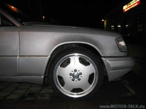

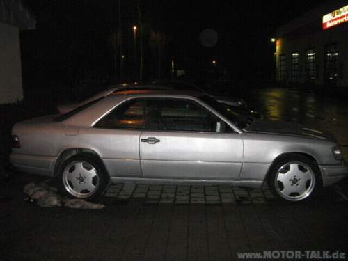

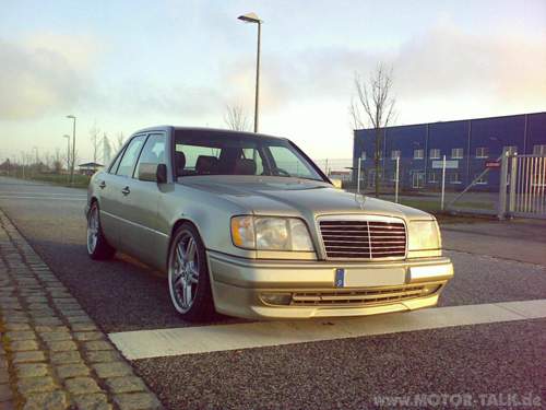

Hallo Leute,
ich habe die Suche ausführlich genutzt und einige interessante Dinge erfahren.
Nun habe ich aber trotzdem eine spezielle Frage und hoffe ihr W124 Profis könnt mir weiterhelfen😁.
Es handelt sich um ein 220 QP Mopf2 (BJ. 94).
Der Wagen hat noch die Seriendämpfer und Federn drin.
Anders gesagt, er sieht aus wie ein Monstertruck🙄 (siehe Bild).
Nun überlege ich mir die allseits gelobten H&R Federn zu holen und diese mit den Sereindämpfern (wohl kein Sportline, bin mir aber nicht sicher denn drinnen ist alles vom Sportline) zu kombinieren.
Frage: Würde das hinhauen bzw. würde das gescheit aussehen, oder sollte ich gleich noch neue Dämpfer holen (die von Koni sollen ja ganz gut sein)?
Und würden die gut miteinander auskommen
(H&R Federn + Serien-monstertruck-dämpfer)?
Erfahrungsberichte wären natürlich optimal.
Ich danke für jede Antwort.
Gruß,
euer Kollegah😉

hmmm..hatte an meinem coupe auch mal 40/40 H&R drin...das sah aber aus als ob hinten viel tiefer wär. wäre es nicht besser ein keil zu verbauen?? gibt es sowas für den c124..40/30 ????

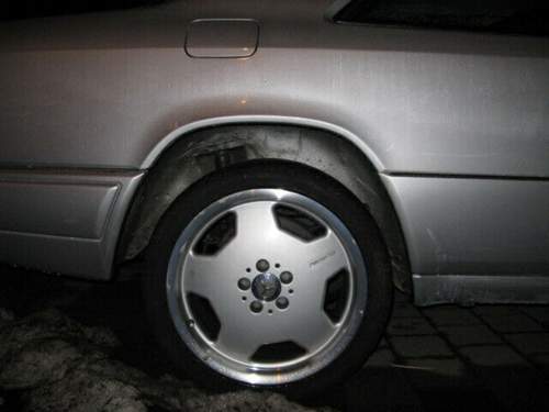

die gleiche frage wie der te stelle ich mir schon seit über 6 monaten.
8x17 amg et 28 mit 215/45. vorne viel zu viel platz von kotflügel zum reifen. wobei der 215 gelinde gesagt rattenscharf kommt, insbesondere der eagle f1 den ich drauf hab. sieht echt fett aus, und viel besser als der 235 der drauf war als ich die felgen kaufte.
komischerweise sind rundum schon 1er gummis drin...(?) wohl vom vorbesitzer, und er war BJ 36....
und trotzdem noch monstertruck...
ich dachte an h&r 30/30 und dann hinten 3er gummis...
aber ist dann echt der komfort so ganz weg...?

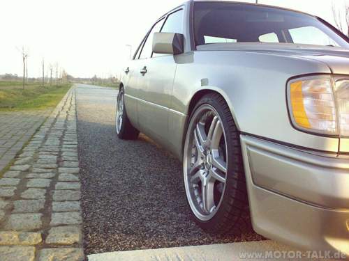

Original geschrieben von 124-320c
sieht hammer aus...sind das 18er felgen??
grüsse
Ich weiss🙂
Danke, ne 19"
Hatte bei mir auch H&R Federn mit original Stoßdämpfer drin.
Allerdings sind natürlich die Stoßdämpfer kaputt gegangen, da die nicht auf diesen tiefen bereich optimal arbeiten könnten. Habe mir da einige Informationen geholt.
Habe mir jetzt Bilstein B8 Stoßdämpfer eingebaut und bin super zu frieden, endlich liegt er richtig auf der Straße und die Räder spielen kein Ping Pong mehr.
