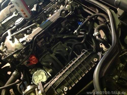

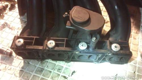

Auch ich hatte gestern das Vergnügen mit der EKAS und dem Ansaugkrümmer. Mein Wagen hat von jetzt auf nachher angefangen beim beschleunigen extrem zu fauchen/Blasen. Das Geräusch kam definitiv von der Ansaugbrücke. Also zerlegte ich gestern die Brücke und alle zugehörigen Teile! Es war Glück im Unglück. Im Vierten Zylinder war bereits ein Teil der Klappe aus der EKAS und hat am Ventil geschliffen, die zugehörige Klappe steckte im Ansaugkanal und war angefressen... Das hätte böse ausgehen können... Habe die Brücke gereinigt und anschließend das Gestänge und alle Klappen ausgebaut. Die Löcher habe ich mit gekürzten Schrauben der Pendelstütze vorne geschlossen und gleichzeitig mit Sekundenkleber-Gel fixiert/gesichert. Nach der ersten Probefahrt, in der ich es Ruhig angehen ließ, funktionierte alles bestens. Heute möchte ich mal ausprobieren wie sich das Fahrzeug unter Leistungsforderung schlägt.
lg M@x

Kleines Feedback nach fast 4 Jahren:
Fahrzeug fährt seit dem Umbau tadellos und hat erst Anfang des Jahres neuen TÜV bekommen😉 Keinerlei Probleme mit Motor bzw. der EKAS / Ansaugbrücke. Momentan quietscht der Abgaskrümmer... Der soll noch eine Weile weiterquietschen.... 😉

Richtig,
Drallklappen sind komplett entfernt und die dabei entstehende Öffnung (siehe Bilder) verschlossen worden.
Der Servomotor der die Klappen über das Gestänge ansteuert ist noch angeschlossen und läuft quasi ins Leere. Damit keinerlei Fehlermeldung bei Betrieb. Technisch gesehen gibt es zwar einen Drehmomentverlust bei niedrigeren Drehzahlen, dieser ist aber praktisch nicht zu merken.

Aus eigener Erfahrung und schon mehrfach durchgeführt, kann man die Ansaugrohrabschaltung ( Klappen ) einfach eliminieren. in die Bohrungen werden Gewinde geschnitten und Blindstopfen mit loctite eingeklebt. Der Stellmotor muss vorhanden und funktionsfähig sein, da sonst ein Fehlereintrag mit Notlauf erzeugt wird.
Zur AU: ist so egal wie nur irgendwas, ob die Klappen da sind oder nicht. Wenn der Rest passt besteht er immer, da es keinen Einfluss hat auf die Parameter welche wir messen.
Also wenns hängt oder rausgefallen ist einfach ausbauen und gut ist es.
