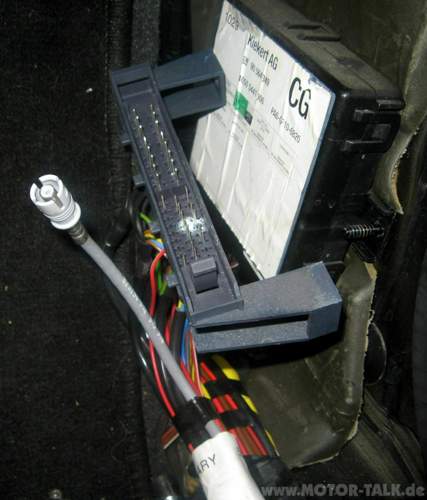

Wenn hinten nichts ankommt, den X7 über der ZV freilegen und da kontrollieren ob die Spannungen hier vom Radio oder Fahrzeug her ankommen. So kann man den Fehler schnell eingrenzen.
Danke!
Kommt man da so einfach ran, oder muss die Seitenverkleidung ab?
Hoffe die Zählweise ist beschriftet.
Eigentlich sollte doch da der Stecker von hinten drauf sein, oder sind die von unten abgegriffen?
Mal sehen, hoffe ich komm morgen dazu nachzuschauen.
Gruß Heschmi
Die Verkleidung vom Seitenholm und -dann erst möglich- die von der A-Säule muß ab.

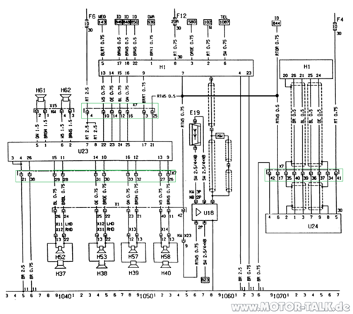

Der Stecker vom Wechsler (Bild 2) ist wie folgt be- und am Stecker X7 abgelegt:
1 – rot - auf 37
2 – braun - auf 18
3 – rot - auf 1
4 – rot/weiß - auf 17
5 – schwarz - auf 34
6 – weiß - auf 40
7 – blau - auf 36
8 – braun - auf 18
9 – rot - auf 1
10 - frei
11 - frei
12 – rot - auf 39
Auf keiner dieser Adern wird aber was eingespeist.
Alle Pins sind auf dem Stecker der da drauf steckt frei.
Die einzigen belegten Pins sind:
10 – rot
11 – braun
12 – weiß/schwarz
13 – braun/weiß
15 – blau
16 - gelb
Aber ich kann nicht sagen wo das Kabel hingeht.
Habe aber noch zwei Stecker hinter der Verkleidung gefunden (Bild 1), wozu gehören die denn?
Kann es sein das es noch eine andere Belegung des besagten X7-Stecker gibt?
Ach ja, hinter dem Radio ist kein loses Kabel mehr.
Gruß Heschmi

Es gab zwei Systeme das alte (Philips) und das neue (Bose).
Sie sind von der Belegung her völlig unterschiedlich und auch so versetzt angeschlossen daß bei beiden Varianten kein Schaden entstehen kann wenn man sie untereinander tauscht.
Die Philips-Belegung geht doch aus dem Plan hervor.
Die Bose Belegung findest du im KFL Plan ab 98.
Alle Schalt und Belegungspläne die bekannt sind findest du unter vectra16V.com im Downloadbereich.
Die beiden Stecker haben nichts mit dem Radio oder CD Player zu tun.
Es sind die für die Gurtkontrolle (Nicht-EU) und für das TFL-Relais (Sonderausstattung).
Klar ist es insoweit das es nicht gehen kann, weil das Kabel zum Wechsler auf X7 endet und offenbar keine Verbindung zum Radio hat.
Es sei denn, die Verbindung wird wo anders und nicht über X7 hergestellt.

Hallöle,
wenn der X7 zum Wechsler belegt ist, aber nicht zum Radio weiter geht, ist doch klar was fehlt, oder nicht? Dann musst du halt die Kabel vom Radio zum X7 ziehen. Anders wird's nix werden. Alternativ kannst auch den kompletten Armaturenbrettkabelbaum tauschen 😉 Gegen einen, der das schon drin hat. Also Pins und Kabel besorgen, und lt. Plan verdrahten. Oder Kabelbaum besorgen, und Kabel da rausziehen und verbauen (so würde ich das machen). Auspinwerkzeug wäre dann von Vorteil. Hängt halt davon ab, wie viel Affinität du zu Elektrik und Elektronik hast 😉 Ich hab bei mir im FL Bose nachgerüstet. Kabel aus dem Spender-Kabelbaum rausgelöst, und bei mir verbaut. Bei dir liegt zumindest der Kabelbaum nach hinten. Den musste ich auch tauschen. Für Philips hab ich leider nichts mehr zu liegen. Nur ne Endstufe....

Die mir zur Verfügung stehenden Schaltpläne, passen leider nicht zu meinen ausgeprüften Kabeln.
Auch Opel konnte mir leider nicht weiterhelfen und Philips hat nicht geantwortet.
Es wird sicherlich daran liegen, dass es meist nur Pläne vom Einbau eines CCR600 und nicht vom CCRT700 (welches wohl nur 1999 verbaut wurde) gibt.
Die Spannungsversorgung und die Lautsprecher (Stecker A und B) stellen nicht das Problem dar, vielmehr der Anschluss der BUS-Steuerung im 20-poligen Stecker C.
Die Signalübertragung (Ton) wird mit Sicherheit über Pin 21,22, und 23 erfolgen.
Aber über welche Pins erfolgt die Steuerung?
Über Pin 34 bis 36 ?
Ich kann keinen Belegungsplan vom CCRT700 auftreiben, der plausibel ist.
Vielleicht kann ja jemand von Euch weitehelfen?
