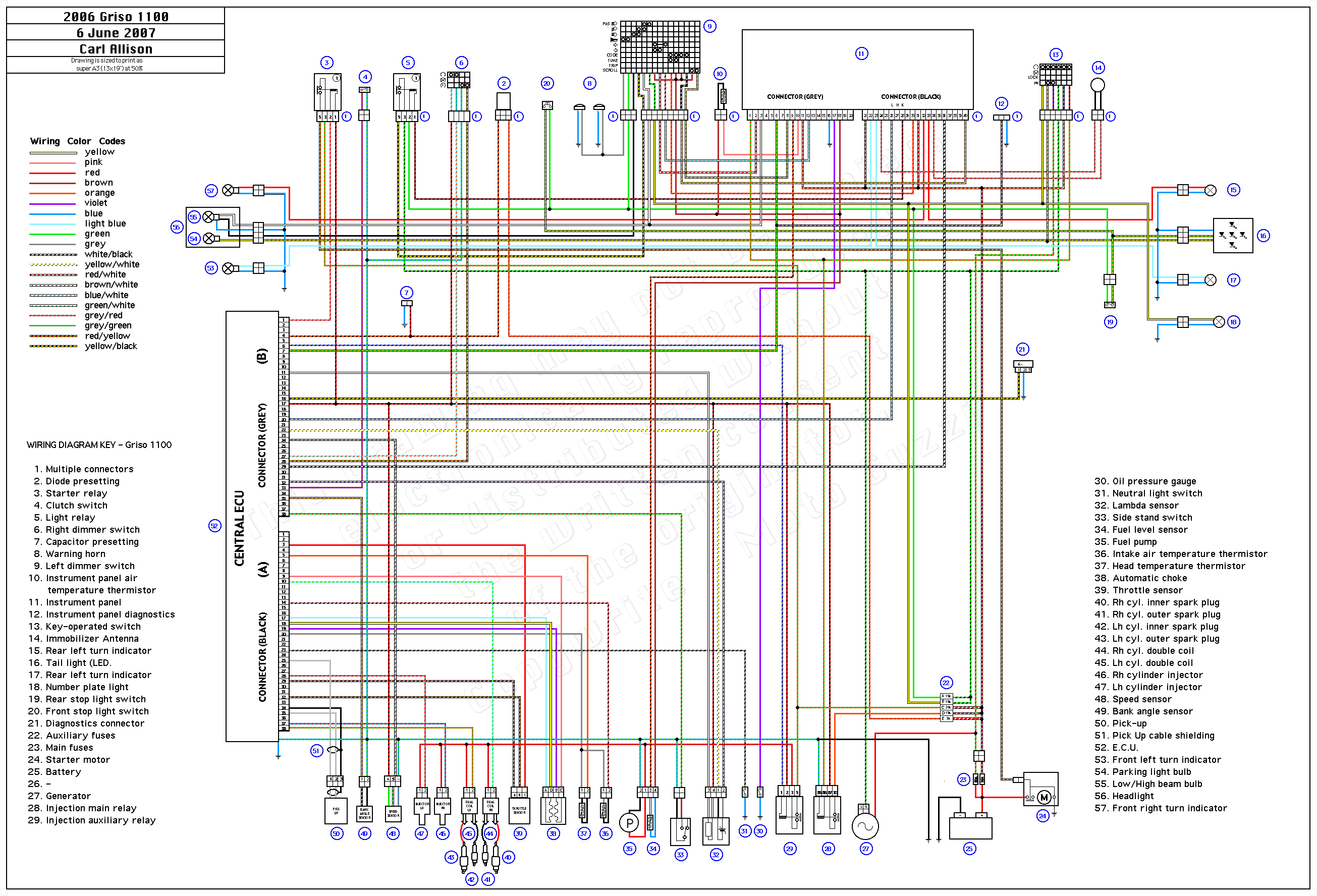

Folge den Kabeln aus der Lichtmaschine, dann kommst du zum Laderegler, Edgar.
Vielleicht hilft Dir auch der Schaltplan weiter:
http://www.thisoldtractor.com/guzzi007/schematics/2006_Griso_1100.gif
@GDIddle schrieb am 23. Mai 2016 um 11:09:18 Uhr:
Upps.
Ich war noch bei der CBR FS PC35 (Eingangsfrage). Aber Edgar fragte ja nach honda hornet 600 PC 34...
