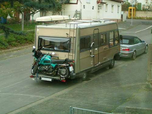

Ich hatte genau diesen Heckträger von Cate viele Jahre an meinem Wohnmobil, kann daher eine gewisse Erfahrung vorweisen.
Allerdings hatte ich diesen Träger an einem vollintegrierten Hecktriebler; es war ein Tabbert 560E auf Basis Mercedes 307D. Es gab mit diesem Träger niemals irgendwelche Probleme. Ich hatte zumeist meine R100 GS/PD drauf, und war z.B. 1999 im Sommer damit auf den Lofoten. Auf der Fahrt gab es mehrere kilometerlange Baustellen (Schotterstrecke etc.), und das Wohnmobil war nicht überladen.
Ich weiß noch, wie Bekannte gefrotzelt hatten ("Na da brauchst Du jetzt über die Nachrüstung einer Servolenkung nicht mehr nachzudenken...") und mir größrere Reifen- oder sonstige Probleme prophezeit hatten, aber das war alles Quatsch.
Wieviel der Träger gekostet hatte und was er selbst wog, weiß ich nicht mehr. Ich kann mich jedoch erinnern, dass ich mit dem Wohnmobil damals den Hersteller/Vertreiber aufgesucht hatte, und er mit mir dort vor Ort den Träger angebaut hatte; ich war mit der Freundlichkeit und Zuvorkommenheit sehr zufrieden, ebenso mit dem Produkt über viele Jahre. Dieser Träger gab mir über etliche Jahre hinweg die Freiheit, mit dem Motorrad in Skandinavien und Frankreich ausgedehnte schöne Touren zu fahren, und das Wohnmobil sozusagen als Brückenkopf zu nutzen, ohne die ewig lange Anfahrt ins Zielgebiet mit all dem Gepäck, Übernachtungsproblem usw. zu machen. Seinerzeit (und heute mit den neuen Wohnmobil) eine unschlagbare Kombination. Mit einem Anhänger hätte ich das nicht gemacht, auch wenn das Wohnmobil (mit oder ohne Anhänger) nur 100 km/h fuhr.
Wenn ich das Wohnmobil urlaubsfertig geladen hatte, habe ich zwischen "Motorrad drauf" oder "Kein Motorrad dabei" beim Fahren keinen Unterschied gemerkt. Reifenschäden gab es, aber auf der Vorderachse. Einen Reifenschaden hinten gab es zwar, aber den hatte ich selbst zu verantworten, weil der Reifen zu alt war.
Wie sich ein VW-Bus mit diesem Träger plus Motorrad macht, weiß ich nicht. Ich weiß aber, dass es bei mir auch haufenweise Bedenkenträger übelster Sorte gab, die allesamt daneben lagen mit ihren Befürchtungen.
