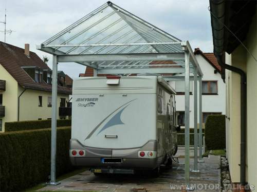

Seit dem Kauf eines neues Wohnmobils sind Jahre vergangen, bis ich eine für mich geeignete Lösung für einen Wohnmobilcarport fand. Gesamtlänge 9m, Einfahrtbreite 3m, Einfahrthöhe 3,25m.
Ich überlegte alle möglichen Varianten und fand schließlich bei einem Hersteller das Gesuchte. Ein Modell aus dem Katalog für PKW wurde entsprechend umgewandelt und alle Sonderwünsche erfüllt. Auch wurde z.B. die Schräglage des Stellplatzes mit berücksichtigt. Der ganze Carport wurde vom Hersteller komplett aufgebaut. Nicht erschrecken beim Gesamtpreis: ca. 8500€!
http://www.ziegler-metall.de/
Die Ausführung der Bedachung mit Klarglas hat sich bewährt; keine Lichtbeeinträchtigung im Wohnhaus; sogar die Solaranlage auf dem Mobil funktioniert (ausser wenn das Dach schneebedeckt ist). Der Schnee rutscht seitlich nicht ab, sondern schmilzt und läuft über die Rinnen ab.
Dach1-netz-ohne
Dach2-netz-ohne
HIER die Version mit Seitenwänden 😁

Bei uns sind derartige "Bauten" Baugenehmigungspflichtig, da der Carport über 3 Meter Höhe hat, geht das nicht mal eben so, sondern muß vom Bauamt als Gebäude genehmigt werden. Mit allen dementsprechend erforderlichen Unterlagen. Eigentlich unmöglich da kein Grenzabstand zum Nachbarn. Derartige Bauten gehen nicht mehr unter der Carport Regel. (Genehmigungsfrei)
Was das angeht kommt erst einmal darauf an, was in der jeweiligen Bauverordnung steht, die wir grade gar nicht kennen.
Auch gibt es bei solchen Grenzbebauungen Ortsunterschiedliche Minderstabstände, und es gibt auch Regeln dass der Nachbar zustimmen muss, das wissen wir ja alles nicht, vieleicht gehört ihm die ganze Siedlung, braucht gar keine Zustimmen...

Ein Carport dieser Größe ist nicht so ohne weiteres genehmigungsfähig und da das Baugesetzbuch Länderrecht ist, gibts da auch 16 verschiedene Gesetzesgrundlagen. Dazu kommen dann noch die jeweiligen BauVo´s der Länder. Schwierig bis unmöglich kanns werden wenn für dein Grundstück ein Bebauungsplan besteht, darin ist dann festgelegt was du darfst und mehr darfst du halt nicht. Einfacher haben es z.B. Gewerbetreibende mit einem Häuschen im Gewerbegebiet oder Landwirte im Außenbereich. Generell ist so ein Bauwerk im Außenbereich einfacher zu errichten.
