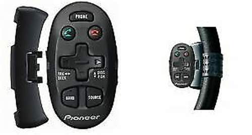

Ich hatte im A208 folgendes Pioneer Radio/Navi verbaut Pioneer Navgate 25BT-T mit AVIC-F250
Das hat den Vorteil das das Radio und der Navirechner zwei getrennte Bauteile sind,
den Navirechner AVIC-F250 kann man Versteckt Einbauen, ich habe ihn im Handschuhfach.
Den Navirechner kann man auch mit den Nachfolgemodellen der Pioneer Geräte verwenden.
zB. das Navgate25BT-T ist auf Apple ausgelegt, mein Wagen hat keine Radiobedientasten am Lenkrad daher habe ich die auf dem Foto abgebildete Lenkradfernbedienung Montiert auch das funktioniert Zuverlässig.
Heute würde ich allerdings zu einem Pioneer Model mit DAB Empfang raten.
Ich bin mit der Pioneer Kombination sehr zufrieden weil es keine Wünsche offen lässt. Ich hatte zuvor ein COMAND System verbaut das kam Klangmässig absolut nicht an das Pioneer ran.
Das COMAND sowie das BOSE System waren ab Werk Verbaut, das BOSE Soundsystem Harmoniert mit dem Pioneer sehr gut!
