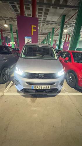

Wenn wir schon dabei sind, „no Problems“ beim Peugeot Rifter (Mietwagen) mit CarPlay (kabellos) bei iOS 18 und dem iPhone 15pro (Privat) und dem SE 2022 (Arbeit) während meines aktuellen Urlaubs.
Warum sind hier die Aussagen so unterschiedlich?
Kann ja unmöglich am Netzanbieter liegen, oder? 😉
Im BMW Forum sehe ich z.B. keine Beschwerden seit dem „Rollout“ vom Montag dieser Woche.
