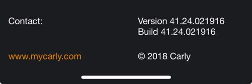

Die Carly App für Mercedes wird nicht mehr unterstützt!? Es gibt eine für alle Modelle? siehe Bild.
Ich teste nachher mal, was ich auslesen kann.
