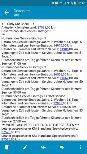

Herr Avini hatte mich angerufen. Sehr freundlicher und hilfsbereiter Mensch. Wollte mir sogar einen neuen Adapter schicken, da Verdacht auf Defekt. Nach seinem Hinweis, die App neu zu Installieren und bestimmte Einstellungen in der App vorzunehmen, hat der Gebrauchtwagencheck erstmals was brauchbares ausgespuckt! Also nicht gleich die Flinte ins Korn werfen!

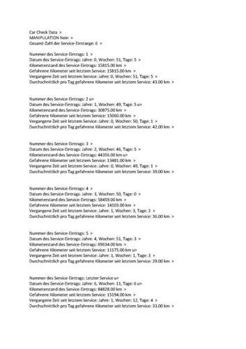

Der Gebrauchtwagencheck hat bei mir erst nach Kontaktaufnahme mit dem Carly Support funktioniert. Die App hat mir nur einen verkrypteten geliefert. Der Support dann via Mail einen lesbaren.
Für Interessierte hänge ich ihn mal an.
Gruss

Car-check-data-seite-1
Car-check-data-seite-2
