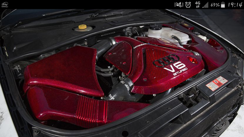

Ich klinke mich mal mit hier ein könnt ihr mir sagen was ich alles benötige um meine motorteile so in etwa hinbekomme? Lg
