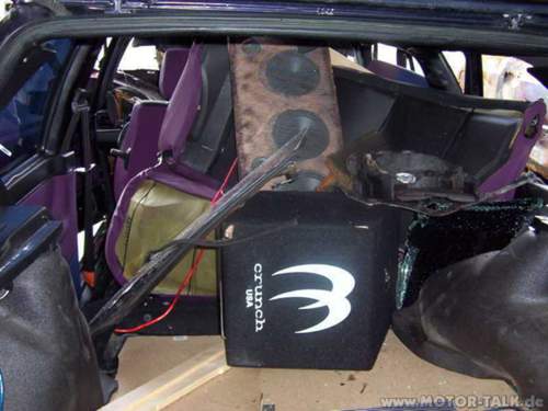

soundboards:
-sehen penlich aus
-sind tierisch gefährlich, wenn man mal (gott bewahre) irgendwo gegen fährt und es dir samt rückbank nach vorne fliegt..(dazu angefügtes bild aus nem 2er fire&ice)
-stammen aus einer zeit, in der es noch schwer war, vorne im auto lautsprecher unter zu bekommen (golf1 zb). im 3er ist das eher unnötig
generell ist das also ein 2-wege-frontsystem gewesen, so wie ichs dir nahegelegt hatte. sowa kannst du auf jeden fall schonmal nehmen.
dieses allein in verbindung mit deinem sub im kofferraum würde klanglich völlig ausreichen. wenn du partôut hinten noch lautsprecher haben willst, dann reichen für hinten 2-wege-lautsprecher in den türen vollkommen aus. diese können dann auch getrost übers radio angesteuert werden. fürs rear-filling reicht das.

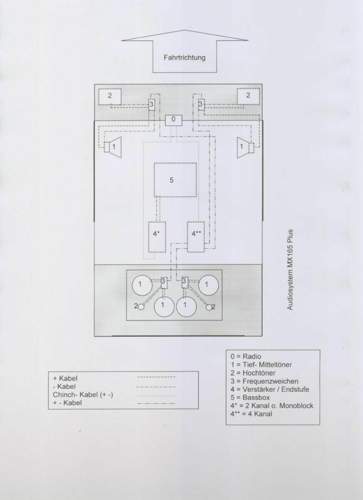

Hier mal eine Grafik zur ACR - Lösung
Acr
ich sehe das haargenauso, wie tecci es beschrieben hat. du kannst den innenraum eines autos nicht mit einer 5.1 dolby-home-entertainementanlage vergleichen..
wie gesagt, ein frontsystem klingt ivm einem sum im kofferraum schon wirklich voll. das ist dann keine "beschallung von vorne mit bumbum hinten". und, wie schon 2mal gesagt, kannst du gern in die türpappen hinten coaxial-lsp einbauen, die dann den klang noch ein wenig ausfüllen.
wenn das system von Audiosystem gut ist und halbwegs bezahlbar, dann nimm das und lass es über die endstufe laufen.
