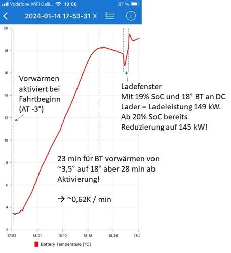

So, heute neuer Versuch mit einer etwas längeren Strecke. Direkt Vorwärmen bei Fahrtbeginn aktiviert (AT -3°C, Auto stand 3h draußen). Das Ding braucht gut 5 min bis überhaupt was an der Batterietemperatur passiert (also 2. Kommastelle). In Summe hat er von da an 23 min benötigt um den Akku von seinen ~3,5° auf 18° zu bringen. Danach stagniert er bzw. fällt leicht ab. Die 18° scheinen also die Batterie-Wohlfühltemperatur zu sein. Ich habe dann bei 19 %SoC den DC Lader angeschmissen und er ist auf 149 kW gesprungen. Diese hat er dann aber nur kurz gehalten, da er mit Sprung auf die 20% SoC direkt schon die Ladeleistung reduziert und auf 145 kW gegangen ist. Geschätzte Ladezeit von ihm (von 19% auf 80%) waren 35 min.
Messschrieb anbei..

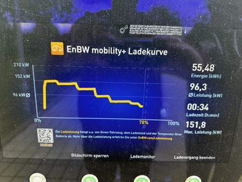

Die Ladekurve des iX3 ist auch im Sommer nicht wirklich überragend.
Ich glaube der i4 wurde da merklich verbessert.
Schlussendlich kommt es ja auch auf die durchschnittliche Ladedauer an.
Ladekurve iX3

Das entspricht dann dem normalen Ladeverhalten.
@- 13 - schrieb am 14. Januar 2024 um 19:54:57 Uhr:
Messschrieb anbei..
