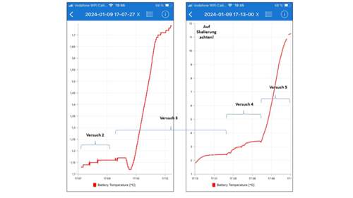

Die Messdaten ab Versuch 2 hänge ich euch unten ran.
Versuch 1: Heute morgen auf dem Weg zur Arbeit ca. 12 km Car Scanner laufen lassen und Batterie Temperatur (BT) beobachten. Außentemperatur (AT) -6°, Fahrzeug über Nacht in der Garage. Car App "Batterie vorheizen" nicht aktiviert. Die BT geht von 2,1 auf 2,3° in ca. 20 min Fahrzeit. Das passt mit meinen Versuchen von den letzten Tagen. Bei Kurzstrecken um die 20 km passiert bei der BT so gut wie gar nix.
Versuch 2: Heute Nachmittag mit 6% SoC und -2° AT am 150kW DC Lader von ENBW ran gefahren. Fahrzeug stand tagsüber im offenen Parkhaus. Kurz angestöpselt bei einer mit Car Scanner gemessenen BT von 1,13°. Diese steigt während des 2 minütigen Ladevorgangs auf 1,7°. Die Ladeleistung verharrt jedoch bei 51,4 kW.
Versuch 3: Direkt nach meinem ersten Ladeversuch habe ich in der Car App Batterie vorheizen "Einmalig aktivieren" aktiviert. Dann habe ich 10 min lang die BT beobachtet währen Betriebsbereit, also "Zündung an". Es ist nix passiert. Die BT ist in 5 min von 1,7 auf 2,3 gestiegen und blieb dann für die nächsten 5 min auf / um den Wert.
Versuch 4: Hinweis in der App gelesen. Da steht: "Die Funktion wärmt die Batterie für einen geplanten Ladestopp an einer DC-Schnell-Ladestation vor." Also neue Route ins 220 km entfernte München geplant. Vorschlag zum Laden an einer DC Säule in ca. 10 km Umfeld von aktueller Position angenommen. Los gefahren und direkt "Vorheizen einmalig aktivieren" aktiviert. BT beobachtet. Die BT ist in 15 min Fahrt von satten 2,4 auf 3,4 gestiegen. Zwischendurch aber immer wieder gefallen. Also wenn das Vorwärmen sein soll, dann können sie sich das sparen.
Versuch 5:
Nach meiner 15 min Fahrt bin ich wieder am gleichen ENBW Lader dran um zu schauen wie stark die Temperatur während des Ladens ansteigt. Zunächst erstmal selbes Spiel, die Ladeleistung geht bei mittlerweile 3,8° BT nicht über 62 kW. Ich habe dann für 8:22 min 8,02 kW geladen und die BT beobachtet:

Nach den Versuchen glaube ich, dass das "Batterie vorwärmen" nicht funktioniert hat. Die klägliche Ladeleistung hat es ja schlußendlich auch bestätigt. Ich weiß aber nicht warum. Ich dachte erst er macht es nicht, weil ich generell zu wenig Saft im Akku habe. Aber das kann es nicht sein. In der App steht ja auch "...Empfehlung zum Vorwärmen, z.B. bei ...geringer Reichweite...". Hmm...
Hat irgendjemand von euch eine Idee oder habe ich was falsch gemacht? Einen Denkfehler? Die Funktion falsch verstanden? Es gibt hier weitere Leute mit OSB dongles. Könntet ihr mal schauen wie sich euer iX3 BT mäßig verhält bei aktivierter "Batterie vorwärmen" Funktion?

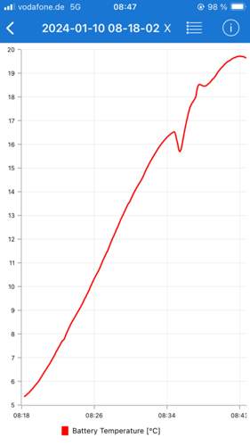

Ich habe den Vorheizen Test auch schon gemacht, aber ohne OBD Tools und der Möglichkeit zu sehen ob der Akku wirklich warm wird. Die einzige Erkenntnis war, dass gut 10 Minuten nicht ausreichen, um auf eine halbwegs annehmbare Ladegeschwindigkeit zu kommen (bei minus 3° Ausgangstemperatur). Vielleicht hat er auch gar nicht geheizt, weil SoC zu niedrig. Ich weiß es nicht ... 😉

Korrekt. Bei 5-10 Grad reichen 15 Minuten aus. Je kälter desto früher muss die Vorheizung erfolgen. Bei Minusgraden kommts mit 50km schon hin.
