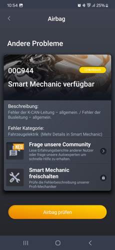

can bus Fehlermeldungen. Ursache?
BMW
Hat jemand eine Ahnung woher so ein Fehler zustande kommt ?
Wie prüfe ich es am besten ?
Folgendes schon getan:
Ptc Steckergezogen, fußraummodul Stecker gezogen, dachzentrum stecker gezogen, Radio bus Kabel angeschaut auf Beschädigungen oder Oxidation aber nichts gefunden.

Also bevor jemand sagt nimm ein gescheites Fehlersuche Tool dann beruhigt euch. Denn Alle Geräte die ich benutzt habe zeigen diesen Fehler an.
Häufigste Ursache ist ein defektes/nasses PDC Steuergerät, wenn du das geprüft hast, scheidet das ja aus.
Ist irgendwo was nachgerüstet? Irgendein Steuergerät, welches in den CAN Bus eingebunden wurde?
Dann wäre der nächste Step das mal zu prüfen.
Ansonsten ist es genau das, was im Fehlerspeicher steht. Ein Fehler auf der CAN Leitung. Entweder an einem Kabel/Stecker oder in einem Steuergerät.
Ich würde dann alle Steuergeräte, die diesen Fehler abgelegt haben abklemmen (bis auf die JBE) und dann den Fehlerspeicher löschen und neu auslesen. Wenn der Fehler in der JBE dann weg ist, ist es eines der Steuergeräte. Dann nach und nach wieder anklemmen und schauen, wann der Fehler wiederkommt.
Ist der Fehler dann nicht weg, dann wird es entweder wirklich ein defektes Kabel/ein defekter Stecker sein oder die JBE ist das Problem - dann hast du den Jackpot! :)
