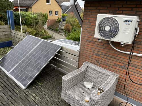

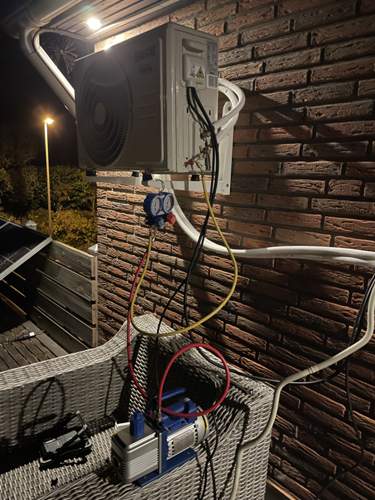

Heute hatte mein Wärmepumpe für Arme/Heizlüfter für Reiche Projekt vorrang.Läuft super das Ding!
Wohnzimmer auf 22 Grad bei knapp 600 Watt (Aussentemperatur 4Grad) ist erstaunlich günstig.
