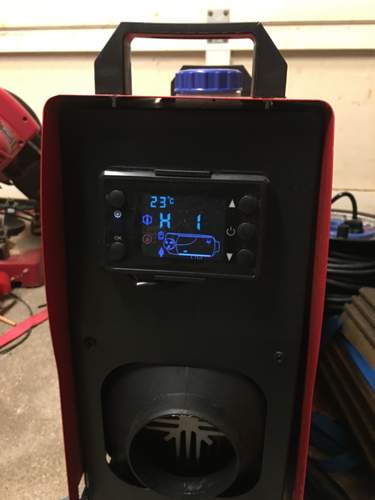

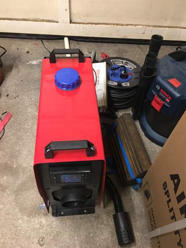

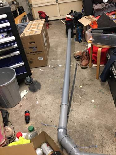

Der erste Versuch funktioniert ganz gut.
Heizung steht in der Garage und die erwärmte Luft geht durch HT -Rohre ins Treppenhaus.
619783a0-74cc-4c5e-9ed6-cbe0e369e3ac
7a2ec28a-5c9c-45a0-8e18-8336cd4ec2be
B270a5aa-cbd4-4a88-9aa9-604d58040cb4
+2
Zwei Fragen :
1. Ist das am Auströmer nicht zu heiß für das HT Rohr
2. Fängt das HT Rohr nicht an zu riechen ??
