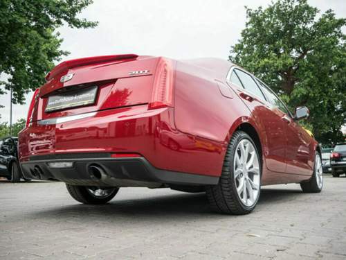

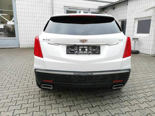

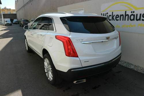

Hier habe ich aber mal Fotos von XT5, die für Europa bestimmt sind. Offenbar unterscheiden die sich diesbezüglich von den US-Modellen. Keine Löcher zu sehen.

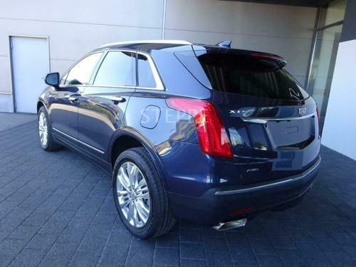

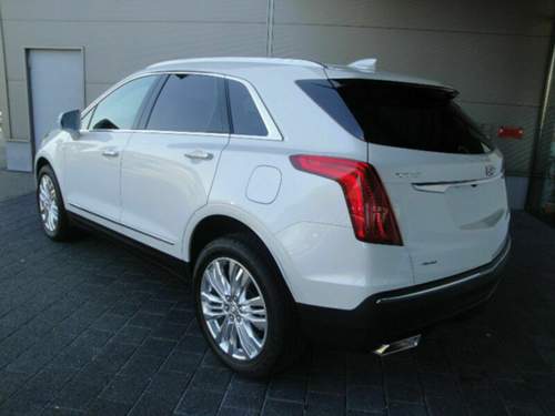

Heckansicht "Euro-XT5" 1 - ohne Löcher
Heckansicht "Euro-XT5" 2 - ohne Löcher
Heckansicht "Euro-XT5" 3 - ohne Löcher

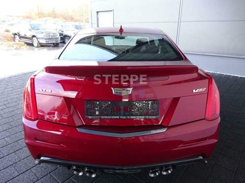

Hi Frankieboy.
Das 1. Bild ist vom Autohaus Steppe, dort habe ich alle meine letzten US Cars gekauft.
Der macht dir das Kennzeichen so ran, wie du es wünscht, geklebt, oder Klettband, musst du nur rechtzeitig sagen.
Bei meinem Cadillac sieht es auf den Bildern auch so aus, als ob da keine Löcher sind.
In wirklichkeit sind diese aber sehr hoch angebracht. So hoch, das es schon etwas blöd aussieht.
Aber ich gebe dir Recht, es sieht tatsächlich so aus, als wären da keine.
