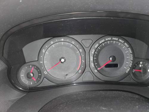

So sieht der tacho vom 2003 aus rechts tank anteige links Uhr. Keime Temperatur anzeige.

Temperatur gemessen per laser ca 63 Grad nach dem man damit gefahren ist
moin,wenn der Kühlerschlauch zusammengezogen war,wird er sich ein vacum gezogen haben,evtl. doch zu wenig wasser drin?hast du den ausgleichsbehälter geöffnet und der schlauch ging wieder auf?, hat der CTS aus deinem bj.keinen kleinen bordcomputer? wo man die Kühltemp ablesen könnte,ich kenn das nur vom smart,da geht eine lampe an wenn er zu heiss ist,ja ich weiss ist blöd.

Ein BC hat er (Leider nur auf Englisch) aber auch darin ist keine Temperatur vom Motor!
Daher zeigte ich ja gestern schon mal hier den Tacho damit man mir nicht immer sagt das ich die Temperatur beobachten soll :-)
