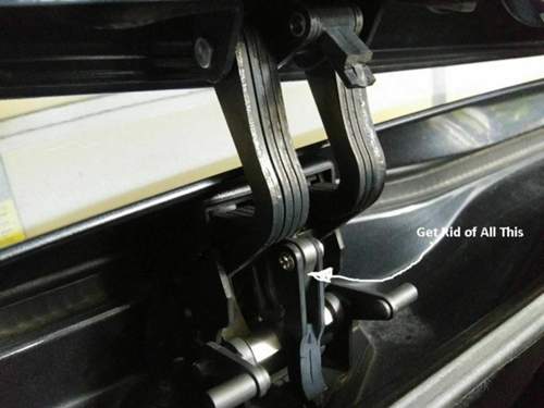

Sollten die Scharniere / Verdeckhebel Scharnier gebrochen sein knallt es auch stärker
beim zumachen, jedenfalls dein Tip ist nicht unbegründet.
@12dreivier56 prüfe mal den Hebel in der mitte vom Verdeckdeckel Scharnier!
Verdeckhebel

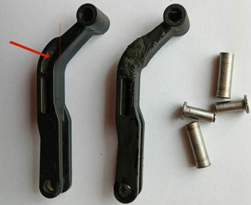

Wollte die Aluhebel zwar erst verbauen wenn der verklebte Hebel
brechen sollte, aber hatte am Wochenende etwas Zeit in der Werkstatt.
Auffällig ist das die Hebel alle an der gleichen Stelle brechen
(rote dünne Linie im Bild) das ist auf jeden Fall die Schwachstelle.
Ich habe die Vermutung das sich der Hebel verklemmt, wenn das
Langloch (auch Plastikteil) am unteren Schalter nicht regelmässig gefettet wird.
Eigentlich ist auf dem Hebel kaum wirkliche Kraft die einwirkt, es
wird eigentlich nur ein Schalter betätigt.
Nach Ausbau von einem Hebel knallt es auch leicht beim öffnen, dass war bei mir
mit funktionierende Hebel nicht der Fall. Das schließen wurde mit einem
Hebel gefühlt lauter.

Info zum verklebten Scharnierhebel:
Ich habe den Hebel damals ausgebaut um ringsum eine Schweißnaht
mit diesem HG Power Glue Kleber zu ziehen und habe auch diese
Einbuchtung am Hebel auf beiden Seiten damit gefüllt.
Für mich war es eine Zwischenlösung bis ich geeignete bezahlbare
Ersatzteile finde, um es gut zu verkleben muss der Hebel raus!
Für ein Scharnier 240 Euro bei MB ist doch gesponnen und nur den
Hebel gab es bei MB nicht.

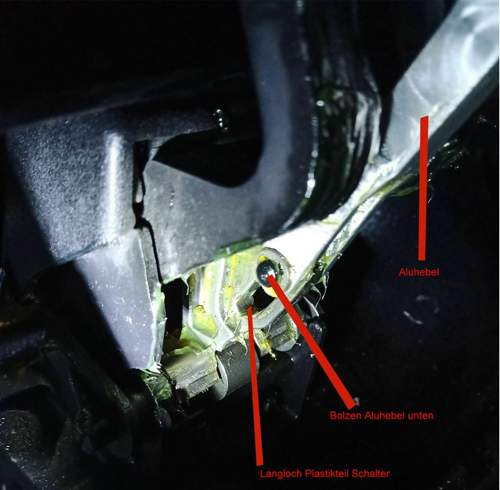

Hebel

Etwas Tricky in der Nacht Fotos zu machen, jedenfalls die untere
Befestigung vom Hebel wird an einem Plastikteil mit Langloch mit
dem der Schalter ausgelöst wird, mit einem Bolzen gesichert.
Am besten konnte ich das testen ob Wiederstand vorhanden war, als ich den
Hebel Deckelseitig löste und dann kann man auch den Schalter mit dem
oben gelösten Hebel auslösen und auch an dem Langloch hoch und runter
fahren, habe das ganze Scharnier nun gut gefettet auch das Langloch.
Sehe mit dem Aluhebel jedoch die Gefahr, wenn man das Langloch Plastikteil
vom Schalter nicht gangbar hält, also gut schmiert / fettet, das man es dann
beschädigen kann, sollte sich der Hebel verhaken, wird wohl nun die
schwächste Stelle sein. Hoffe es war soweit verständlich, dass ganze Verdeck
mit den ganzen Schalter und Zügen ist schon eine echte Ingenieurkunst.
Verdeckscharnier Hebel
Ah verstehe, der im unteren Teil des Hebels steckende Bolzen gleitet im Langloch.
Guck ich mir morgen mal im Trockenen an. Danke für die Mühe.
@zandi1 schrieb am 25. Oktober 2021 um 21:27:05 Uhr:
Genau, wenn der Verdeckdeckel schließt, wird der Hebel nach unten gedrückt
und der Bolzen fährt erst am Langloch entlang bis zum Anschlag und noch ewas
weiter, wo dann das Kunststoffteil auf den Schalter drückt und diesen auslöst.
Wenn der Verdeckhebel nicht richtig gleitet und sich eventuell verhakt, bricht
der Verdeckhebel an der oberen Biegung (Schwachstelle) Werde das nun
jedes Jahr zur Saison nachfetten.
