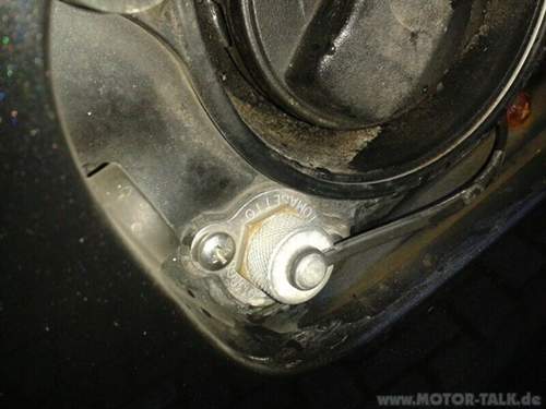

Ich möchte das Thema nochmal hochholen; habe jmd gefunden, der ne Gas-Unterweisung hatte und in deren Betrieb auch die Anlagen einbaut. Er wäre bereit, mir den Tank einzubauen.
Er bot mir an, sich selbst um die Teile zu kümmern oder aber ich besorge die Teile:
Könnt Ihr mir Empfehlungen geben, welchen Tank+Ventil ich kaufen soll? (Am besten mit Bezugslink)
Hab mal bei ebay gestöbert; ein Tank 650x270 30° und ein Tomasetto Multiventil
wären jetzt Beispiele, die ich auf Anhieb gefunden habe.
Könnte man damit was anfangen?
Die derzeitige Situation habe ich mal fotografiert.
20130731-061145
20130731-061157
20130731-061204
+3
Errr... Hast du jetzt überhaupt mal nachgeschaut wie groß der Tank ist den du verbaut hast?
Grüße, Martin

Schau auf's Typenschild des Tanks.
Die Menge beim Tanken sagt NIX über die tatsächliche Größe des Tanks aus. Je nach Multiventil können schon mal weniger als die 80% reinpassen, weil es zu macht.
Es gibt ein paar Tanken, wo man "übertanken" kann. Hier kommt man weit über den Tankstop. Dies zu testen ist nur bei milderem Wetter und vor 'ner längerer Fahrt zu empfehlen. Hier merkt man dann deutlich, wieviel brutto reinpasst, weil die Tankanlage am Ende einfach aufhört und vorher immer langsamer wird.
Enfacher ist's aber, gleich auf's Schild zu schauen!
