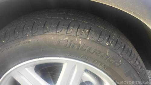

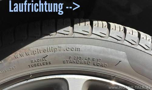

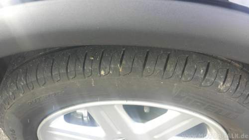

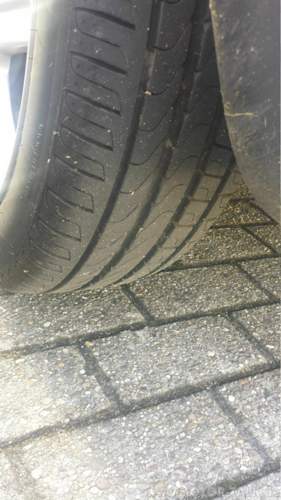

Dieses Symptom hatte ich bei meiner erstbereifung die ich mit 2,5v bar und 2,3h bar fuhr.
Schaut mal auf die Bilder, man sieht genau am äußersten Rand anhand der verfärbung mit welcher fläche der Reifen beim gerade aus fahren auf liegt.
Mit dem vorgeschriebenen Druck war dies bei mir virne und hinten total anders. Durch die änderung 2,3bar vorne und 1,95 hinten sehen die Reifen vom Abrollbild gleich aus.
Weiterer Vorteil: Die hinterachse wird ganz erheblich leiser.
Hinten der Grip ist bei meinem durch die höhere Aufstandsfläche auch besser.
Vorne fült er sich mit 2.5bar etwas direkter an, der Kurvengrip bleibt unverändert, aber das nur für Kurze zeit, dann wird es schlechter und der Reifen sieht scheisse aus.
Er ist zwar mit 2.3bar minimal schwamiger, aber der Grip ist genauso gut und bleibt auch gut.

Hallo Offenfahrfreunde, im Speziellen liebe C70er.
Ich möchte diesen Thread wieder hoch holen, weil er für mich derzeit passt: wie viele von euch, habe ich nun auch wieder die Sommerreifen drauf. Und da mein C70 ein Spaß-Auto ist, bin ich in der 3 Sommersaison immer noch mit den Erstausrüster Pirelli P7 235/45 R17 unterwegs (im Winter sind andere Reifen drauf). Geschätzt haben die SR nun eine Fahrleistung von ca. 18000 km runter. Die Hinterreifen der letzten Sommersaison sind jetzt vorne (kein diagonaler Wechsel - nur von hinten nach vorne), Profiltiefe immer noch 6-7mm. (Gemütliches Landstrassengondeln, bzw. stumpfes Autobahngeradeausgefahre)
Jetzt ist jedoch ein deutliches Gewummere zu hören, bereits bei 40-50 km/h, das linear lauter wird. Ich will nicht sagen unerträglich, aber es geht deutlich über die Walzgeräusche von Breitreifen hinaus. (Die Winterreifen mit gleicher Laufleistung, jedoch nur 215er Breite sind ruhiger.) Die Übeltäter sind vermutlich die ehemaligen Hinterreifen, die jetzt vorne auf Sägezähnen herumschrubben.
Aus den anderen Beiträgen habe ich entnommen, dass die Pirellis notorisch dafür bekannt sind und hier Leidensgenossen andere Produkte erworben haben.
Was machen die Alternativreifen, die ihr euch ausgesucht habt nach Erreichen einer nennenwerten Laufleistung?
Hat jemand gute Erfahrung gemacht mit dem "Abhobeln" (=egalisieren) von Reifen mit Sägezähnen?
Oder soll ich die Reifen doch mal links und rechts tauschen, damit sich der Effekt wieder zurückbildet? (Die Pirellis sind nicht laufrichtungsgebunden.)
Ich werde jetzt noch mal 1000km fahren und schauen, ob sich akustisch irgendwas tut. Anbei noch ein Bild, das aber durch die perspektivische Verzerrung zugegebenermaßen dramatischer aussieht, als es ist.
Schönen Sonntag!
Gruß Cesiebzig
hallo cesiebzig
genau so ging es mir vor 5 jahren.es waren auch die erstreifen P7 drauf mit einer laufleistung von ungefair 20.000 km. die waren vom profil noch gur dabei,aber auf der hinterachse eben sägezahn.ich hätte das wahrscheinlich auch wie du gemacht,aber meine frau bewegt das auto öfterer als ich.daher haben wir uns für neue reifen entschieden.
die pirelli hatten aber noch den nachteil das sie spurrillen gesucht haben und beim vollen beschleunigen in niedrigen gängen den wagen versetzten.also alles gemacht haben was so gar nicht zu einen guten reifen past.
wir haben uns dann von ATU,ja richtig gelesen,da arbeitet ein nachbar ,beraten lassen.also ein reifen mit guten grip,spurtreue und haltbar. es kam der conti contakt sport 3 heraus. wir fahren ihn jetzt die 4. saison mit etwa 35.000 km und der ist echt top.kein sägezahn,gute spurtreue,sehr sicher bei trocken und nässe bremsen und konfortabel. ich kann die contis nur empfehlen.kann sein das es bessere gibt...ach ja,wichtig ist beim C70 das er verstärkte seiten hat,also das kürzel XL-dadurch baut er in kurven mehr grip auf und fährt wie auf schienen.
das sind meine erfahrungen.
Andreas
Hallo cesiebzig,
Willkommen im Club der Leidgeprueften...
Also das Problem ist ja altbekannt. Ich habe inzwischen seit 2 Jahren Michelin Pilot Sport 2 und habe damit die gleichen Probleme, Saegezahnbildung auf der Hinterachse.
Habe daraufhin eine Mail an Michelin geschrieben und um Loesungsmoeglichkeiten gebeten. Eine Option von Michelin war: "Seitenweise wechseln", also Reifen entgegen der bisherigen Laufrichtung montieren.
Das habe ich im letzten Fruehjahr so gemacht und muss sagen, das Ergebnis ist mehr als zufriedenstellend. Der Saegezahn faehrt sich ab, die Laufgeraeusche sind deutlich zuruekgegangen. Mein naechster Reifen ist also auf jeden Fall wieder einer, der kein Laufrichtungsgebundenes Profil hat.
Gruss
Wilfried
