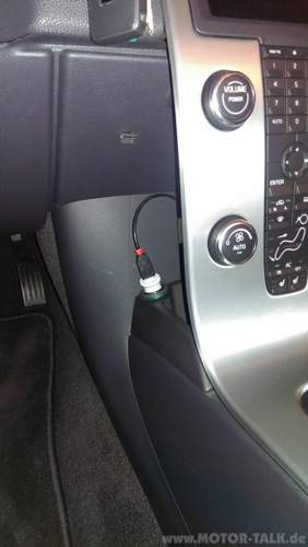

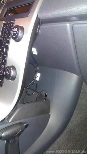

Original geschrieben von Elementr!x
Hast du das Tablet fest verbaut? Hast du ein Bild davon?
So, ich habe mal noch ein paar Bilder gemacht von meinem Einbau.
Den 12V-Anschluss links hinter der Konsole hat mir meine Werkstatt nachgerüstet.

hallo Christoph,
möchte mich für die Bilder bedanken und ich möchte dich keinesfalls beleidigen oder deine Umbauarbeit irgendwie in Frage stellen.
Aber, laut den Bildern, gefällt mir dieser Kabeleinbau absolut nicht. Du hättest alle Kabel sauber unter der oberen Mittelkonsolenblende verlegen können. Dieses obere Mittelteil geht sehr leicht raus, im Grunde muß man nur das Handschuhfach öffnen und dann das Mittelteil vorsichtig abziehen. Dadurch hast du den freien Durchgang nach oben und unten zum Ablagefach.
Ich habe mir in den unteren Bereich zunächst zwei Steckdosen mit Zusatzschalter eingebaut, da stecken dann die Ladegeräte für die Dashcam und meinen kleinen GPS Poi-Warner drin. Aber man sieht nicht ein Kabel, egal woher es kommt.
An dieser oberen Konsolenverkleidung habe ich sogar noch ein kleines Fach aus dem Zubehörhandel nachgerüstet, wo z.B. mal ein Pack Tempo, eine Zigarettenschachtel und mein Handy seinen Platz findet.
Damit will ich sagen, mit etwas Mühe lassen sich alle Nachrüstkabel so verstecken, daß der Innenraum vom C70II überhaupt nicht aussieht, wie nachgerüstet.
Kleiner Tip, versuche bitte mal das obere Konsolenteil vorsichtig abzuziehen, dann kommst du an alle Hohlräume pefekt ran und kannst die Kabel sauber in und hinter den Konsolen verlegen.
Auch das org. kleine Ablagefach hinter der Schwebekonsole unten läßt sich herausnehmen.
Platz zum Durchführen von Kabeln ist genug, passe aber bitte bei dem oberen Stecker für die Displayversorgung auf.
Poste mal Bilder von deinen Umbauten.
