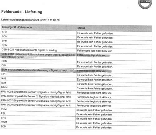

ich bin total geknickt - sieht aus, als wäre der Laden der eines Ganoven. Ich bin auch wirklich zu blöd. Ich habe viel zu spät gemerkt, dass die falsche Reifengröße auf dem Auto ist, mal wieder die 205er - in der COC ist die kleinste die 215/50er - was für ein Gezeter. Eigentlich hätte ich die Bullen rufen sollen. Ok, er hat dann wieder etwas Kohle raus gerückt. Aber es kommt noch was oben drauf: die Motorkontrolle-Lampe leuchtet. Ist irgendwann auf der Autobahn angegangen. Mein OBDII Gerät sagt was von P0001 Fuel - kann ich löschen, Lampe geht aber wieder an. Jetzt bin ich auch noch unter Zeitdruck, weil ich nur ca. 2 Wochen mit den Exportkennzeichen fahren kann.

Ja, habe ich gekauft. Hätte ich wohl besser gelassen. Als alles schon abgewickelt war und der die Export Kennzeichen drauf geschraubt hat, habe ich das mit der Reifengröße gesehen, mein Fehler. Er hat mir 200 EUR zurück gegeben. Problem ist jetzt aber auch, dass die MIL an ist. Da brauche ich auch nicht mit zum TÜV. Also nächste Station Volvo. keine Ahnung, was die Ursache für einen P0001 sein kann.

Handelt sich bei P0001 um die Benzindruck Regulierung.
Im geringsten Fall ist es ein verstopfter Benzinfilter oder ein korrodierter Stecker am Sensor.
Die Warnlampe würde auch bei Undichtigkeit der Benzinleitung angehen.
Dann kann es noch der Sensor selbst sein, der nicht mehr richtig ausliest und ganz zuletzt die Pumpe oder das Steuergerät, was aber selten wäre.
Insgesamt sollte das keine große Sache sein, ein typischer Elektronikfehler.
Kostet aber Geld, was man Dir erfolgreich aufs Auge gedrückt hat. Wäre aber in Deutschland auch passiert, vom Händler und von privat gleichermaßen.
Kann einfach durch die Standzeit gekommen sein, kann aber auch (arglistig) verschwiegen sein, nicht zuletzt vom Vorbesitzer.

Fehler auslesen lassen und bis dahin Nerven behalten! Wir hatten auf der Autobahn, aus heiterem Himmel bei ca. 130 km/h, auch die gelbe Motorkontrolle an. Das war tatsächlich irgend ein Druckventil von der Kraftstoffzufuhr. Kosten inkl. Arbeit unter 200.- Euro.

Hallo ihr Lieben,
war heute morgen bei Volvo in Frankfurt (im äußersten Osten der Stadt, kleine Weltreise von mir aus). Die Leute waren sehr nett und haben mich auch wieder ein bisschen aufgebaut. Der von mir mit dem China OBD ermittelte Code ist für die Tonne anscheinend. Volvo hat zwei unterschiedliche Codes ausgelesen, einen für den Motor (wie erwartet) und einen für's Dach *heul*. Siehe auch Bild im Anhang.
Der KD Mitarbeiter sagt, für die Nockenwellensensor Störung kann es viele Ursache geben, auch die, dass beim Zahnriemenwechsel geschnarcht wurde und die Steuerzeit ein mü verstellt ist. Wenn man dann ein bisschen Stoff gibt, kann es wohl sein, dass er das nicht mehr kompensieren kann mit der Nockenwellenverstellung. Ich soll es erst mal beobachten. Die Lampe ist auf jeden Fall aus. Beim Dach ist ein Hallsensor wohl im Fehler, da hat er gesagt, dass ich das Dach unbedingt zu lassen soll, bis die Werkstatt das geklärt hat. Ebenfalls hat er mir eine Dachwartung empfohlen. Auf meine besorgte Frage, dass das doch wohl recht teuer käme mit dem Sensor hat er verneint. Nun ist die Frage, was eine Volvo Werkstatt als teuer oder günstig empfindet. Als nächstes werde ich das Auto auf richtig dimensionierte Reifen stellen. Kostet leider wieder ordentlich. Drauf sind fast neue Reifen, halt in der falschen Dimension.
