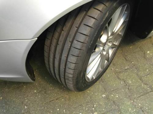

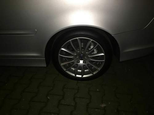

Hast du mal ein Bild von den Felgen? Dann kann man das Modell bestimmen.
Frag ihn doch mal, wie du mit Felgen und Reifen, die keine Zulassung haben, vorbei kommen sollst.....
hier ein Bild der Felge
Img-4218
erst mal zu den Rädern.
Sieht eher aus wie die Sadira Felge, das wäre Grösse 7,5 x 17 und nicht 16. Die Grösse steht deutlich innen auf der Felge - mit Einpresstiefe und Felgennummer. Also einfach mal ein Rad abnehmen, schauen und Grösse posten.

Hallo Racinggreen,
Ja, sie sehen wie die Sadira aus, das wäre auch Serie für die Summum und Momentum Ausstattung, halt mit 235/45 statt 215/50 aber mich stören die schmaleren Reifen nicht. Mit dem Abnehmen ist es momentan etwas schwierig, kein Wagenheber (ich denke mal, das Auto hat so einen Reifenkit). Spätestens beim Händler kann ich es sehen. Oder kann ich es an der Vorderachse das Rad soweit eindrehen, dass man das sehen kann? Die Reifen sind "Dunlop", genauen Typ muss ich mal nachschauen.

Könnte rein theoretisch auch die Felge "Spartacus" (7,0 x 17) sein, was eher zum 205er Reifen passen würde. Gab's unter anderem beim C30 mit 205/50 17.
Aber egal, was für eine es ist - es ändert nichts daran, dass du mit den jetzigen Reifen keinen Meter fahren darfst.
Die C70 Felgen haben alle eine Einpresstiefe von ET45, die Spartacus hat 52,5 mm.
Die C70 Felgen passen alle auf den C30, (deshalb schauen alle C30 Fahrer nach C70 Felgen). Umgekehrt würde das auf einem C70 schon sehr schmalbrüstig aussehen. Auf dem geposteten Bild sieht es aber normal aus.
Ich habe auch eher das Gefühl das es die Sadira Felgen sind von der Optik her. Ja, wenn kein Notrad in der Mulde im Kofferraum, dann Tyrefit.
Die Felgen sehen aus wie Sadira, soweit sind wir uns ja einig. (Vergleichsbild in der von mir kürzlich geposteten Preisliste)
Da sollten eigentlich keine 205er Reifen drauf passen, bist Du sicher, dass das 205er sind oder hast Du vor lauter Autos anschauen da evt. etwas verwechselt / dich verguckt?

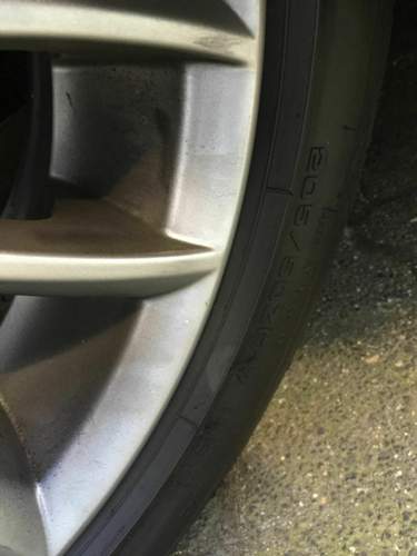

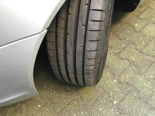

Hallo Hagelschaden,
anbei die Bilder vom Vorderrad. Leider kann ich es nicht so weit einschlagen, dass ich irgendeine Größenangabe lesen kann.
Img-4257
Img-4258
Img-4259
Sind es dann doch "Spartacus" oder dürften die gar nicht auf den C70 passen?
Oh man...bin ich fertig mit den Nerven.
Hast du denn keinen Nachbarn, der dir mal 10 min einen Wagenheber leihen kann? So wird das hier eher schwierig....
