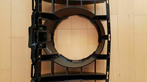

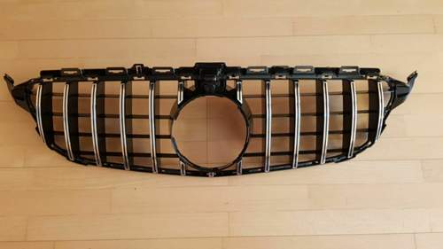

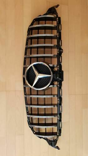

Ich habe auch den GT Grill verbaut, bei mir gab es keine Probleme mit der Kamera , lediglich der Stern Paste nicht in die Halterung, musste eingeklebt werden
Ich hab inzwischen meinen Grill. Macht nen guten Eindruck. Anders als auf den Abbildungen ist sogar ein Stern drin. Jetzt wird's spannend wegen Kamera und Distronic-Stern...
Foto?
Montiert ist er noch nicht. Ich hab heute Nacht erstmal bewerkstelligt, den Stern ohne Schaden aus- und einzubauen. Und einen Distronic-Stern bestellt. Wenn die Jungs nach der Demontage feststellen, dass der Stern nicht passt, hat mich das sonst schon mehr gekostet als der Distronic-Stern.
20181101-095732
20181101-095827
20181101-095901

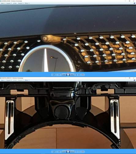

So wie ich die Bilder deute, hast Du den gleichen wie ich, bezogen auf die Kameraaufnahme - passte bei mir nicht, da die kamera weiter vor muss, sonst hast Du Tunnelblick. Evtl. Hast Du ja eine Lösung?
Mist!!!
Aber nachvollziehbar. Der Kameratunnel ist vorn schmaler als beim Original. Was hast du getan? Ich werde keinesfalls auf die Kamera verzichten. Passte wenigstens der Distronic-Stern? Oder hast du keine?
Kameragrill
Der Stern passt 1a, ist nur fummlig auszubauen, erst der Chromring!
Kamera habe ich noch keine Idee.
Warum denn das?. Wenn du Distronic hast brauchst du doch keinen Stern bestellen. Nur den Ring umbauen.
Gruß Thomas
Ich geb lieber 70 Euro aus, um zu sehen, ob der Stern passt bevor der 🙂 den alten Grill für teures Geld abbaut und dann feststellt, dass der Stern nicht passt. Wenn der Grill dann montiert ist, verkaufe ich den Stern wieder.
