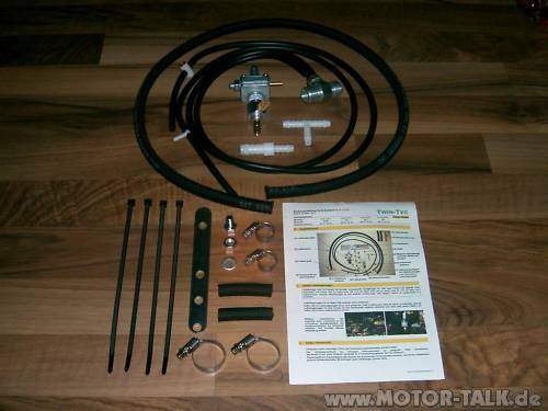

Aber mal was ganz anderes (wollte deshalb kein neues Thema eröffnen). Ich habe meinen KLR nach dem damaligen Einbau wieder abgeklemmt (bitte keine Diskussion diesbzgl.) Nun machte mich ein Kfz-Mechaniker beim Rifenhändler darauf aufmerksam, dass das KLR über einen weiteren Schlauch, der an einer Stelle über einen "Plastikeinsatz" der in einem der Schläuche zwischengeklemmt war, ganz munter Luft ansaugt, auch im warmen Zustand des Motors Hielt man den Figer drauf, merkte man dies ganz deutlich. Diese Schlauchverbindung läuft nur über den KLR. Wir haben diesen Schlauch dann abgeklemmt. Könnte es sein, dass diese Luft etwas mit meinen Leerlaufproblemen zu tun haben könnte?
Jap. Der KLR hat ja 2 leitungen. Eine Dünne Steuerleitung, welche den KLR bis zu einer Temperatur von 50 Grad öffnet. (Unterdruck)
Und eine Leitung, wo Kontrolliert Falschluft in den Motor gejagt wird, wenn der KLR aktiv ist.

Hallo Kleinheribert,
auf dem beigefügten Bild siehst du diesen KLR von Twintec. An dem 2. großen Schlauch, de4r im Bogen daliegt, siehst du links so ein kleines integriertes "Ventil" wo Luft angesaugt wird.. Diesen Schlauch haben wir jetzt auch abgezogen und mit einer Schraube dichtgemacht.
Welche Luftansaugung das nun ist; du wirst das als Experte sicher besser wissen. Jedenfalls hat mein C4 hier ordentlich Luft angesaugt, der Hund, der miserable :-) es wundert mich nur ein wenig, weil der KLR doch eigentlich nur ganz kurz in der kaltstartphase ins Geschehen eingreigt oder? Du schreibst jetzt etwas von 50 Grad. Ich denke, alleine durch die Fahrt und das Laufenlassen hatte mein Motor mind. 50 Grad; gleichwohl wurde über dies Leitung weiter lustig Luft angesaugt😕
Ich HOFFE, dass evtl. dieses falsche Abklemmen die Ursache für meine Probleme war!

Definitiv war das ein Falschluftproblem, das zu 90% zu deinem Leerlaufproblem passt.
Das ist der Schlauch, über welchen der KLR die "Falschluft" zuführt.
Das System funktioniert ganz einfach:
Der dünne Schlauch hängt an der Ansaugbrücke und leitet bis zu einer Temperatur von ca 50 Grad Unterdruck an das Ventil weiter, welches dann öffnet und kontrolliert über den Dicken Schlauch Falschluft zuführt.
Wird die Temperatur überschritten, macht das Bimetallventil in deinem Heizungskreislauf den kleinen Steuerschlauch dicht.
