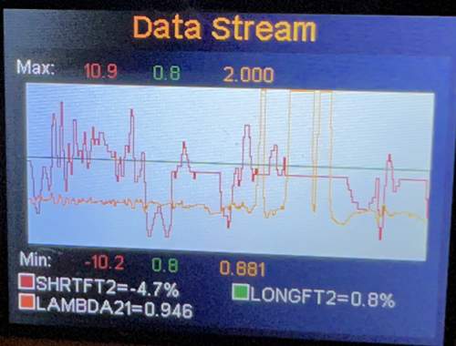

Ich denke das alle Schläuche richtig montiert sind, in dem Öl-Thema bin ich allerdings noch nicht ganz so drin. Habe mich erstmal auf die Live-Werte des Fahrzeugs konzentriert. Habe heute mein OM126 bekommen und mir mal die Spannungen der O2-Sensoren B1S2 und B2S2 ausgeben lassen. Wisst ihr ob das die Sonden vor Kat sind?
Naja angehängt schon mal der Spannungsverlauf der beiden Sonden im Leerlauf bei warmem Motor. Hat gewisse Auffälligkeiten oder liege ich hier daneben?
Es gibt im Menu auch noch Sensoren B1S1 und B2S1, hier kann ich allerdings nur Ströme auslesen.
Grundsätzlich die Frage ob das Vorgehen zur Bewertung der Lambdasonden so richtig ist? Würde gerne mehr zu dem Thema lernen und für Input bin ich sehr dankbar.

So, also ich hab mich noch etwas tiefer ins Thema eingearbeitet. Die Sondensignale oben müssen von der Sonde nach Kat sein, weil die Vor-Kat Sonden Breitbandsonden sind und demnach nur ein Strom bzw. der Lambdawert ausgelesen werden kann. Demnach würde ich darauf schließen, dass der Kat schon mal nicht mehr ganz so gut aussieht, die Lambdasonden vor Kat scheinen aber vernünftig zu arbeiten. Ich hab mir während der Fahrt mal ein paar Werte aufgenommmen, wie STFT, Lambdawerte, Spannung der Monitorsonde, MAF und relative Drosselklappenstellung.
Motor war während der Datenaufnahme bereits auf Betriebstemperatur.
In der ersten Grafik sieht man die Werte STFT, Lambda und Monitorsonde bei einer Fahrt mit etwa 70-80 kmh, berab, auf eine Ampel zu. Sobald ich das Bremspedal betätige springen die Lambdawerte auf 2!. D.h. nach meinem Verständnis extrem mageres Gemisch, was eigentlich gar nicht mehr zündungsfähig sein sollte. Motor läuft aber weiter. Die Monitorsonde bestätigt das magere Gemisch. Daraus würde ich schließen, dass ich eine solide Menge an Falschluft im Abgasstrang haben sollte.?
Bei einer weiteren Fahrt auf einer Umgehungsstraße, etwa 60 kmh, habe ich dann ein bisschen mit der Bremse gespielt, wobei sich ein ähnliches Verhalten gezeigt hat und der Motor mal kurz stark geruckt hat und alle Lichter im Cockpit aufgeleuchtet haben. Hierfür habe ich noch keine Erklärung, aber ich denke mal Zündaussetzer aufgrund eines falschen Gemischs?
Auf Abbildung 3 sind noch mal MAF, Lambda Bank2 und TP dargestellt, bei kurzer Beschleunigung und anschließendem Abbremsen. Zumindest zeigt auch Bank2 die Falschluft an, jetzt ist nur die Frage wo die Luft herkommt? Wieso ruckt der Motor und die Lichter gehen an?
Habt ihr vielleicht noch ein paar Ideen, oder würdet ihr andere Schlüsse ziehen?
