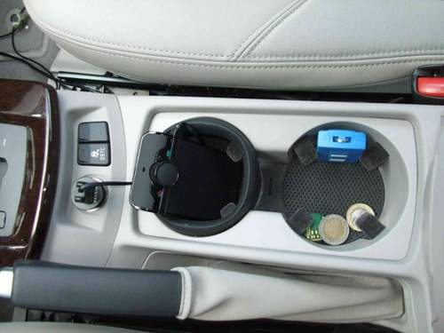

Es fehlt im Fach in welchem der Aschenbecher steht die Gummi Matte 🙂

@Florian987:
Danke für den Hinweis. Ist das so eine Matte zum reinlegen auf den Boden des Fachs?

Original geschrieben von nefuas
@Florian987:
Ich habe mal ein Bild von meinem Auto angehängt. Bei mir ist dort eine Matte drinnen und es ist so ein Gummi Ring dabei.
Dscf6024
Prima, Danke. Rein interessehalber: was ist das für ein Belkin-Teil das du da drin hast?
Das ist ein Adapter Bordsteckdose auf USB zum Laden von Handy & Co.
