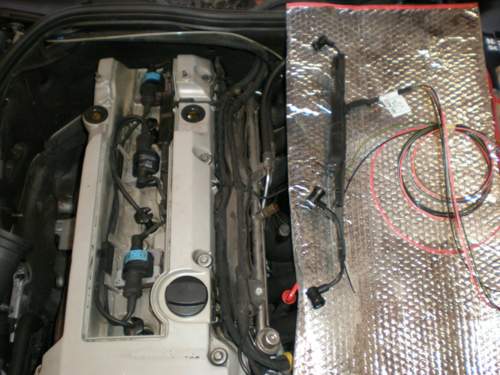

Der Fehler liegt wohl in der hintersten Zündspule (für 1. und 6. Zylinder), die bekommt oben 13,8 Volt nur die 2 Zylinder die dranhängen laufen nicht, habe die Zündspule gerade erneuert, aber das brachte keinen Erfolg, was kann das bitte jetzt noch sein??

schau dir mal den Kabelbaum zu den Zündspulen an.
Besonderes Augenmerk solltest du auf die Isolierung der einzelnen Litzen werfen.
Auch in dem Bereich der aus dem Motorblock herausführt.

Tja wenn du Glück hast, hast du dir bereits eine Zündendstufe im Motorsteuergerät zerschossen
soviel Glück hatte ich bei meinem, hatte es bei mehreren Firmen zur Rep. eingeschickt
bekam es immer mit dem Hinweis "Nicht reparabel" zurück...
Durfte also neues Motorsteuergerät und neuen Motorkabelbaum besorgen...
MSG hab ich ersetzt aber MKB hab ich repariert...
hier kannst du meine komplette MKB-Reparatur in Bildern ansehen
http://c280.pmneo.de/?content=gallery&gid=645
und wenn du meinst so ein neuer MKB ist mal eben so gekauft, setzt dich
mein MKB sollte die Kleinigkeit von 1250,- kosten (ohne Einbau) !!!!
mittlerweile sind die noch teurer geworden - meiner kostet jetzt fast 1400,-

Das ist der "alte" Reihensechszylinder. Da ist das entweder der Motorkabelbaum, oder eine Zündspule ist defekt (eine Zündspule pro Zylinder).

der R6 - M104 hat nicht pro Zyl. 1 Zündspule,
sondern jeweils für 2 Zyl. 1 Doppelzündspule...
Zündspulen brennen nur bei defektem MKB durch, die Kurzschlüsse - welche das Ruckeln verursachen -
zerstören auf Dauer die Zündendstufen im Motorsteuergerät!
Beim Fehlerspeicherauslesen (erweiterte StarDiagnose) kommt dann auch meist folgender Fehlercode:
HFM 107: Schließwinkelregulierung am Anschlag, Zündendstufe (Kurzschluß nach Masse).
- dieser Fehler läßt sich NICHT löschen!!!

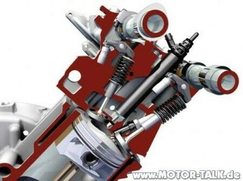

Nicod hat immer Recht, sein c280 ist sogar ein Direkteinspritzer 😛
schonmal gesehen wo die Einspritzventile hinspritzen?
du behauptest felsenfest: in das Saugrohr...
Ich beweise dir etwas anderes:
nämlich direkt auf die "Einlassventile"
siehe Bild 2...
an dem roten Strich endet das Ansaugrohr am Motorblock
der gebe ist der Einspritzstrahl der Einspritzdüse

Also ist es ein ganz normaler Saugrohreinspritzer, wie wohl 99 % aller Benziner von damals. Es zählt ja nicht wohin, sondern wo rein und zwar in das Saugrohr, welcher direkt in den Einlasskanal mündet, welcher vom Ventil gegen den Brennraum abgeschlossen werden kann.
Ein Direkteinspritzer spritz nach dem Einlassventil ein, also direkt in den Brennraum.
Im Anhang ein Bild davon.
