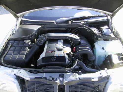

Mit spät meint er wohl einen V6. Ich habe auch mal diverse Quellen durchforstet. Beim M104 gab es meines Wissens nach zwei Veränderungen. Einmal der Sprung vom M103 auf den M140 M104 als 300-24. Danach der Sprung auf den 280/320. Anderes lässt sich nicht finden.
Kannst dich hier einlesen, ist sehr interessant.

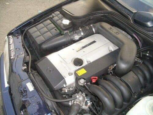

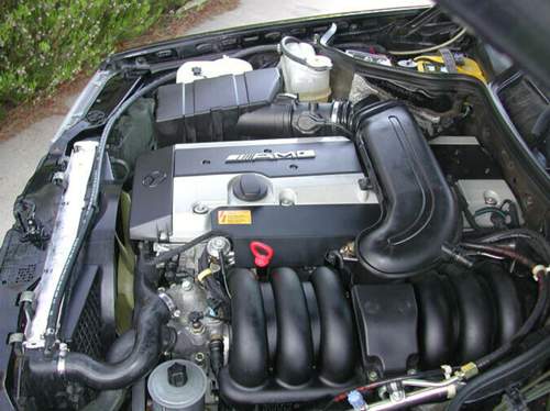

Natürlich gab es noch weitere Änderungen....
die mit dem kurzen Ventildeckel haben mechanische Drosselklappensteuerung
die mit dem langen schwarzen Ventildeckel haben E-Gas ...
daraus resultieren auch anderes Luftansaugrohr u.s.w.
360te-20amg-20engine
280-atze
Ansaug36er
