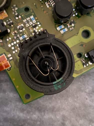

Wenn ich die Thermotronic auf zum Beispiel 17° einstelle, wird es im ganzen Auto heiß, als ob ich sie voll aufgedreht hätte.
Sogar in der Mitte beim Amaturenbrett oben kann man die Hand beim Lüftungsgitter kaum draufhalten ao heiß wird es. .
Stelle ich eine Stufe tiefer, also auf LO Dann kommt nur mehr kalte Luft (so wie es auch sein soll).
Ich hab das schon von einem Sensor im Forum gelesen, der irgendwo beim Dach sein soll.
Ich kann mir aber nicht vorstellen, dass es diese ist.

Wenn die Heizung auf volle Leistung schaltet, obwohl nur 17° eingestellt sind wird es sicher am Innenraumfühler in der Dachbedieneinheit liegen. Irgendwie kann man, glaube ich, auch die gemessene Temperatur anzeigen lassen. Bitte die Suchfunktion benutzen.

Zu deiner ersten Frage, ja der Temperatursensor in der DBE ist die Ursache.
10 KOhm NTC Widerstand einlöten und gut ist, der befindet sich auf dem kleinen Lüfter der Platine.

Als der bei mir kaputt war hab ich den bei Ebay gekauft ohne viel auf Leistung zu achten, mit ca 0,5w sollte das aber funktionieren.
Du kannst auch die Platine öffnen und schauen an welcher Stelle der Widerstand abgebrochen ist, villeicht kannst du den auch wider anlöten.

So Leute, kurzes update:
Hab die Dacheinheit ausgebaut, auseinandergenommen und den kaputte Widerstand ausgetauscht.
Was soll ich sagen, es funktioniert wieder :-)
Vielen Dank für den Support!
