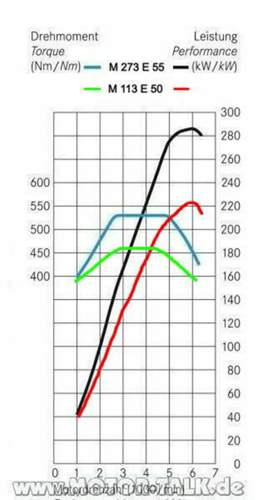

Niemand hat behauptet, daß der CLS mit M113 langsam wäre, das ist immerhin ein Fahrzeug der 300-PS-Klasse! Nur bietet der CLS mit M273 halt überall eine deutliche Schippe mehr.
BR 219 CLS 500 mit M 113: 225 kW, 460 Nm
BR 219 CLS 500 mit M 113: 285 kW (+26,7%), 530 Nm (+15,3%)
Unten im Bild zum Thema "wenn Leistung abverlangt wird, muss sie dann auch da sein" die übereinandergelegten Diagramme für Drehmoment und Leistung. Ist behelfsmäßig mit mobilen Bordmitteln zusammengestrickt, ich bitte die miese Bildqualität zu entschuldigen.
M113/M273 Vergleich Nm und kW
Ich denke mal das mir doch die 306Ps für den Alltag ausreichen würde. Danke für das Diagramm 211222
