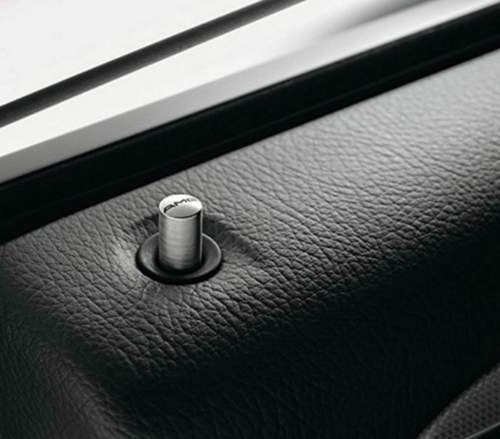

Guten Tag,
ich würde gern die langweiligen Plastik Türpins gegen die von AMG tauschen.
Weiß jemand wie diese befestigt sind muss ich dafür die Türverkleidung abnehmen oder sind die einfach nur draufgeschraubt oder gesteckt?
Vielen Dank schonmal für die hilfreichen Antworten
Die Türpins sind einfach nur aufgeschraubt.

Sind nur aufgeschraubt und leicht verklebt am Anfang. Die alten ganz vorsichtig mit einer Zange und einem Tuch abschrauben. Die AMG Pins sollten einfach aufschraubbar sein. Zur Not auch da mit einem Tuch und einer Zange leicht nachdrehen. Falls sie zu weit reindrehen hilft auch hier ein Tropfen Kleber. Bereits zweimal gewechselt. Im W213 und im C257.
@e220stein schrieb am 2. August 2020 um 17:32:47 Uhr:
Genau so! Am Anfang kann der Widerstand recht hoch sein, da jahrelang durch Sonne festgebacken. Verklebt sind die ab Werk normalerweise nicht.
Dickes, festes Tuch und möglichst „zahme“ Zange nehmen, dann passt das schon.

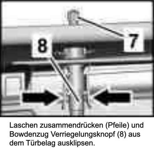

Die hinteren sind aufgesteckt auf einem Kunststoffpin, dieser hat allerdings eine kugelförmige Verdickung.
Vorsicht ist geboten, dass der Kunststoff nicht abbricht. Ich hab die Türverkleidung runtergebaut. Dauert nur 5 Minuten und dann ist es auch ziemlich easy.
