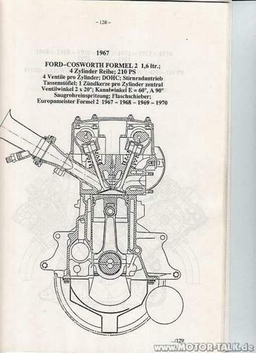

Jeder ZK wurde in der Produktion in Kaiserslautern von Hand an den Einlass-, Auslasskanälen und im Brennraum bearbeitet.
Als Basismotor bzw. auf welchen Motor sich der C20XE bezieht habe ich Dir mal als Anhang zugefügt. Wenn Du die Daten vergleichst, wirst Du feststellen, daß die Kanal- und Ventilwinkel übereinstimmen. Die ersten C20XE-Motoren wurden auch von Cosworth gebaut. Was willst Du da an den Kanälen noch groß was ändern? Du kannst Nockenwellen einbauen mit größerem Hub oder größere Ventile aber sonst????
Reinhard
Cosworth-f2-motor

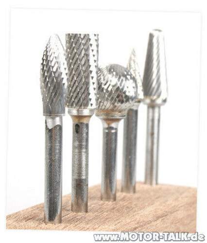

Aus meiner Erinnerung heraus weiß ich das mein C20XE im Kadett E serienmäßig recht "kleine" Auslasskanäle hatte , da ging noch recht gut Material zu entsorgen , was ich auch gemacht habe !
Habe aber nur die Auslasskanäle bearbeitet , besonders im Bereich wo die zwei zusammen kommen , ansonsten war der Motor Serie !
Das ersparte mir eine Abstimmung , brachte spürbar mehr Drehmoment beim Beschleunigen und lief dadurch in den oberen Drehzahlen lockerer/freier !
Ich fand das schon heftig für das leichte Äffchen , selbst auf trockener Straße schaffte es erst der 3. Gang mit Vollgas ohne durchdrehende Räder zu beschleunigen , war halt ein Zufallsprojekt als Zweitwagen , hatte also keine Vergleiche mit Anderen !
Laut TACHO war das schnellste 239 km/h auf der AB mit Serienbereifung , wieviel das nun ich echt war , nicht wichtig !
Ich fand halt die Beschleunigung sehr gut !
Einfach selbst mit Dremel o.ä. die Kanäle geweitet und auf Dichtungsmaß gebraucht oder wie?
Wieviel Fleisch hat man da, bevor man in irgendwelche anderen Kanäle (Öl / Wasser) kommt?
Ich hab nur die inneren Kanäle bearbeitet , kann sein das ich die Dichtflächen auch leicht angepasst habe , ist schon lange her , weiß ich nicht mehr , ist aber zweitrangig !
Dafür langte ne Bohrmaschine und die Biester auf dem Bild !
Zum Schluß noch mit nem Fächerschleifer anständig poliert , bei den Auslässen ist das kein Problem !

Zuerst mal eine Klarstellung. Die Motoren bis 1993 hießen C20XE die nach 1993 C20XE/LN. LN steht für Low-Noise und soll die Verbrennung verlangsamen. Deshalb wurde am Übergang Saugkanal/Ventilsitzring eine andere Bearbeitung eingesetzt, um die schnelle Drehbewegung der Luftwalze (Tumble) im Brennraum zu verringern. Die Saugkanäle wurden aufgeweitet und die Anlauf- und Ablauframpen der Nockenwellen wurden geändert. Der Ventilhub wurde beibehalten. Durch die Änderungen mußte eine Komplette Neuabstimmung des Motors auf dem Prüfstand erfolgen. Bei den LN-Motoren liegt die Zündung 5° Kurbelwinkel früher als bei den "normalen" XE. Darum ist es auch nicht erlaubt die Köpfe untereinander zu tauschen. Was die User hier im Forum aber munter machen.
Der Unterschied zwischen den Motoren C20XE der Baujahre 1988 - 1993 und späteren Modellen besteht vorwiegend in den Steuerteilen, d.h. in der Position der Spann- und Umlenkrolle sowie der Ausführung des Zahnriemens.
Diese Aussage stimmt nicht.  Die Steuerzeiten, also das Öffnen und Schließen der Ventilen wurde nicht geändert. Es wurde lediglich die Form des Zahnriemens und der Räder geändert, und die Motoren bekamen eine automatische Spannrolle.
Der "Cossi-Kopf" heißt korrekt Coscast (nicht zu verwechseln mit Cosworth). Die Leistung beider Motortypen ist gleich und liegt nominal bei exakt 150 PS.
Coscast ist eine Tochterfirma von Cosworth. Sie hat die Köpfe für Cosworth gegossen. Cosworth hat die Motoren bis 1993 gebaut und an Opel geliefert. 1993 wurde die Produktion nach Kaiserslautern verlagert und der Kopf wurde in Deutschland gegossen (Name der Firma fällt mir nicht ein). Am Anfang gab es Probleme mit der Gießerei, die später abgestellt wurden.
Coscast heiß das Gießverfahren von diesen Köpfen !
Dieser Irrglaube hält sich aber hartnäckig im Forum. Coscast ist kein Gießverfahren, sondern eine Tochterfirma von Cosworth. Der jenige der das Coscast-Gießverfahren kennt, sollte es hier mal erklären. Ich kenne das Verfahren nicht. Ich kenn nur das Sandguß- und Kokillengußverfahren.
